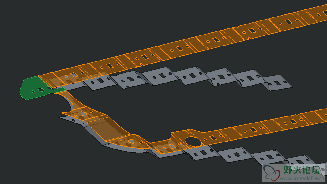

请问附件钣金如何展平?

如图

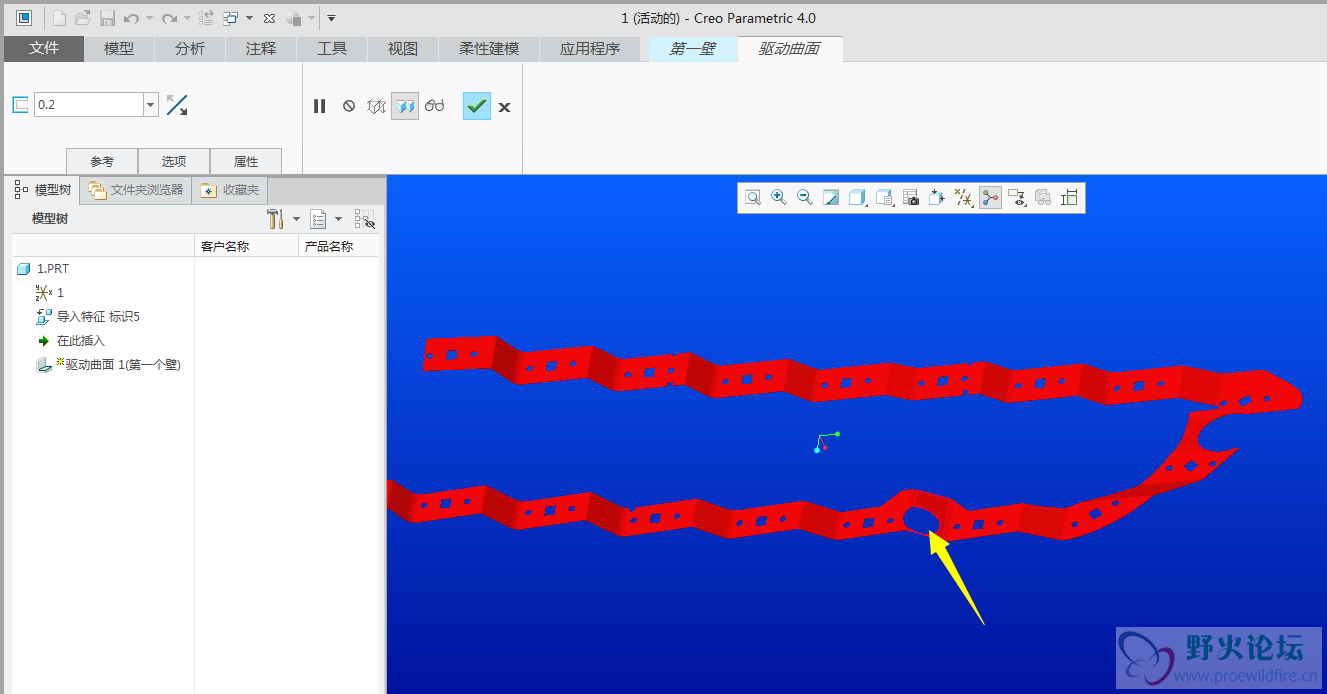

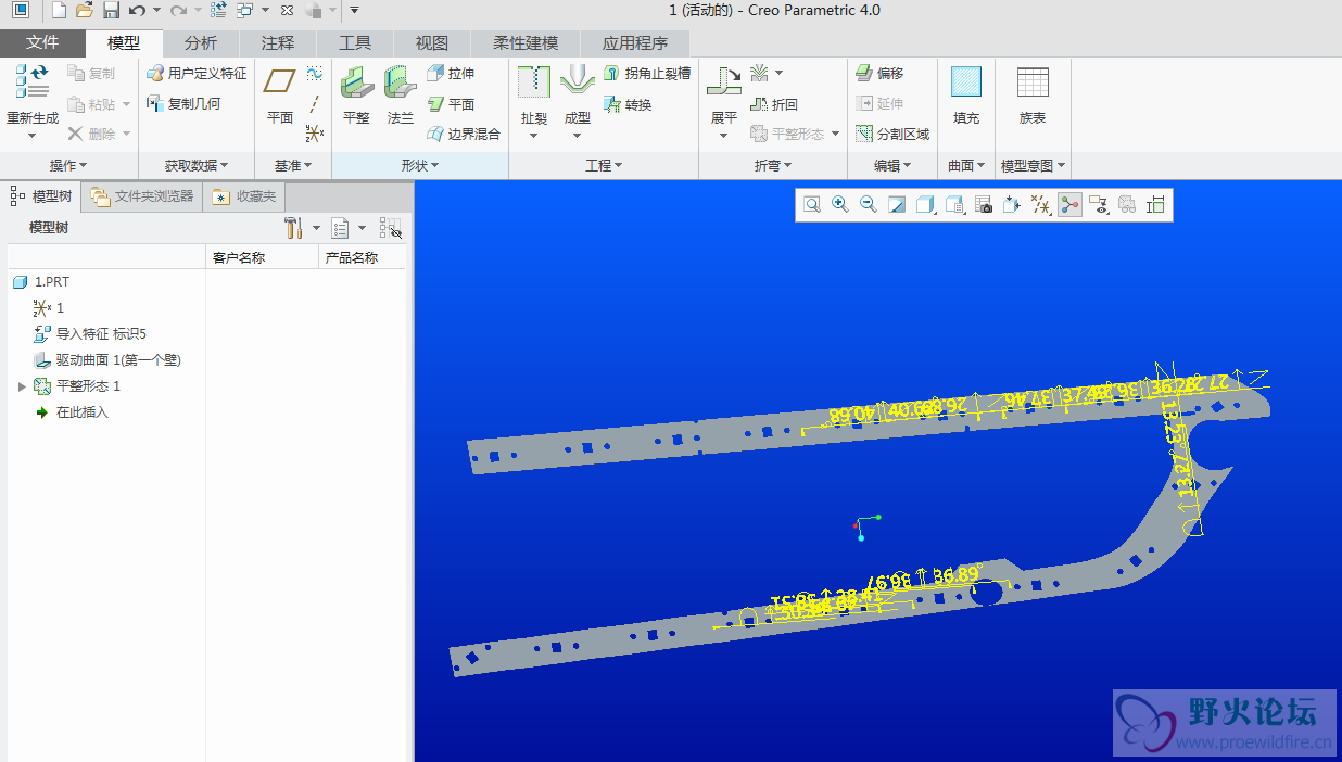

转成钣金,选这个面为驱动曲面,再展开
转成钣金,选这个面为驱动曲面,再展开

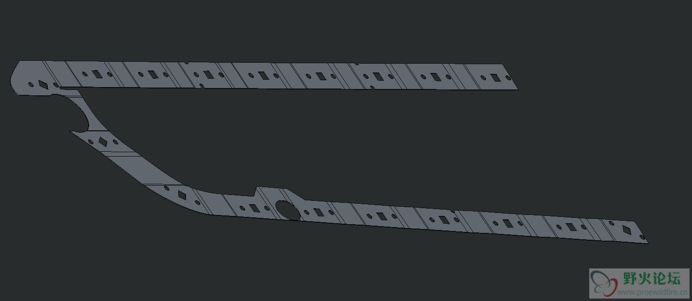

 楼主| 发表于 2017-6-30 09:53 | 显示全部楼层
我自己试出来了。

发表于 2017-6-30 11:21 | 显示全部楼层
用5.0版本试了,好像不行,红圈位置展不开
