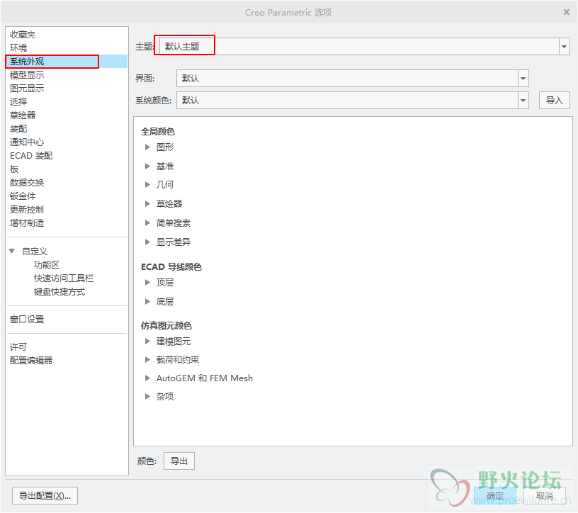

发表于 2017-6-30 08:34 | 显示全部楼层 |阅读模式
Creo 4.0如何才能恢复系统默认主题(背景)。

发表于 2017-6-30 09:24 | 显示全部楼层
【文件】-【选项】-【系统外观】-【主题】【默认主题】-【确定】
【导出】,将主题颜色文件替换你系统颜色文件syscol.scl
设置选项
system_colors_file    (你的颜色文件路径,例如D:\ptc\config\syscol.scl)

 楼主| 发表于 2017-7-4 19:50 | 显示全部楼层
【导出】,将主题颜色文件替换你系统颜色 ...
好的,谢谢!
