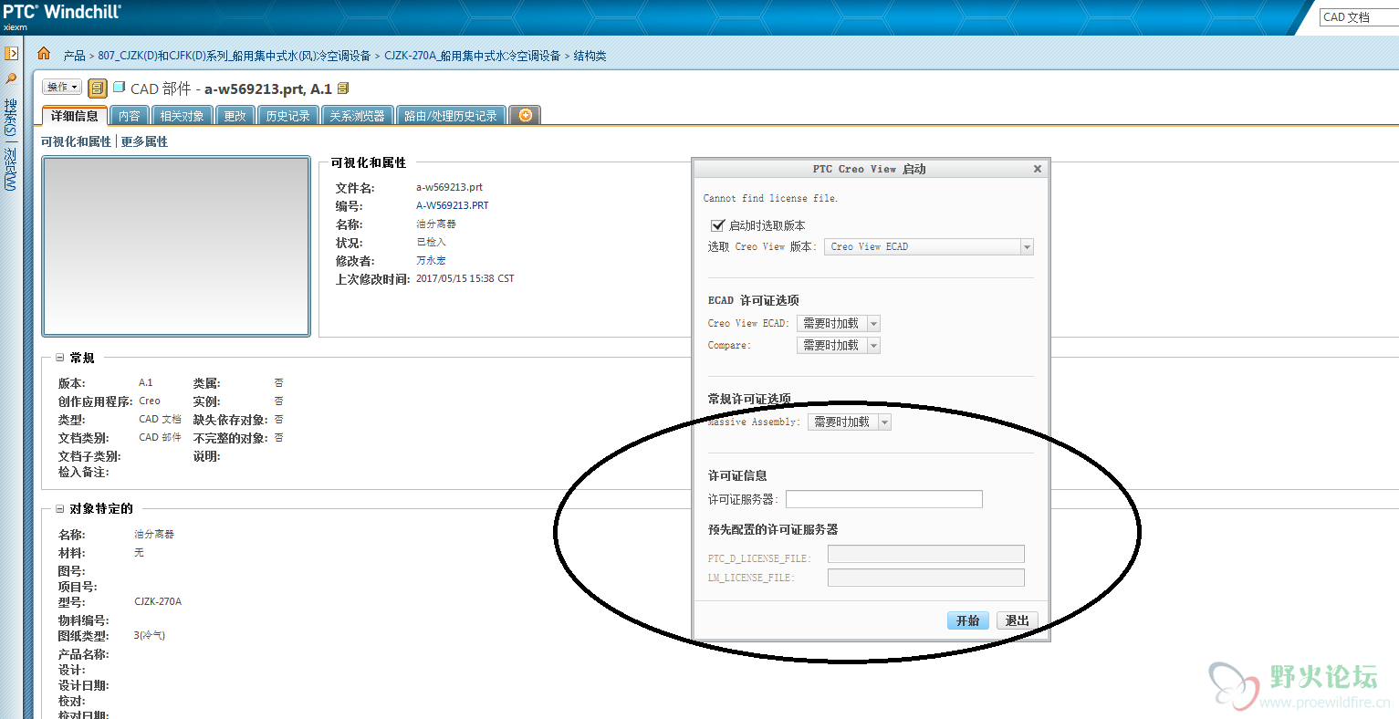

creo-view在windchill下的配置-提示找不到许可文件,请问怎么加载许可文件,许可文件一般放在哪

windchill 得有许可证服务器吧,或者如果你有许可证文件,那么在环境变量里设置环境变量指定许可证位置

噢,是多装了个软件
