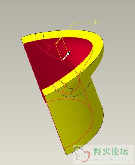

加厚的时候提示出错怎么办如图

发表于 2017-6-28 23:14 | 显示全部楼层
曲率有问题产生了积聚

发表于 2017-6-29 09:08 | 显示全部楼层
你的曲面质量太差了

发表于 2017-6-29 09:14 | 显示全部楼层
你要加多厚?

发表于 2017-6-29 09:24 | 显示全部楼层
加厚不了就换个方向-----偏移-----也是一个方法------接下来怎么做,自己动动脑筋。这样才会进步

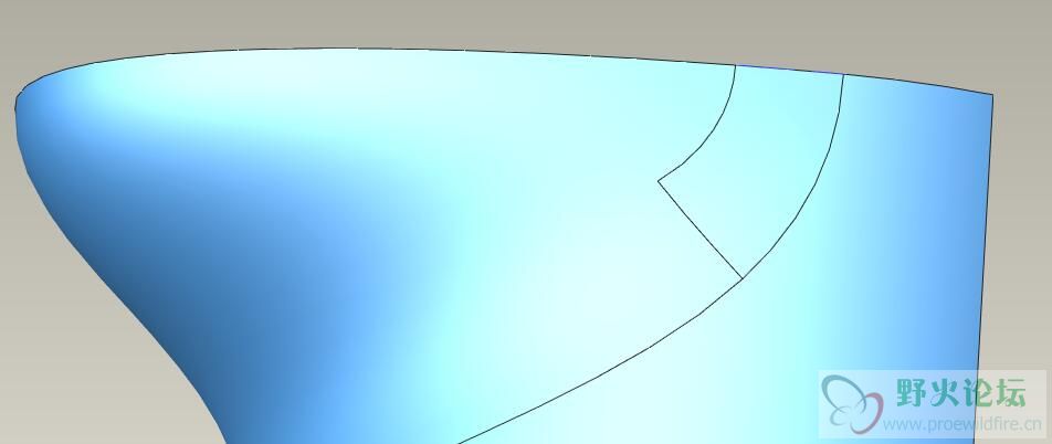

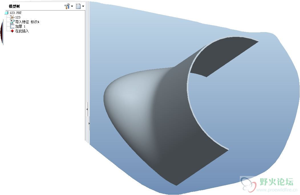

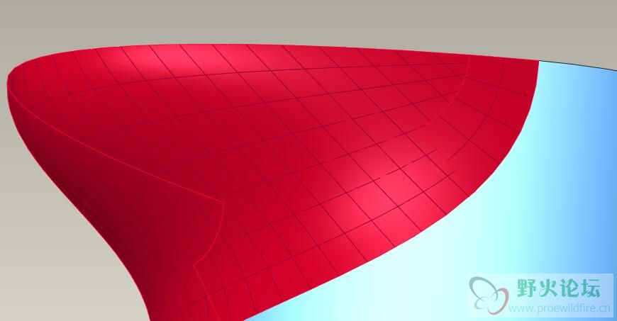

发表于 2017-6-29 09:50 | 显示全部楼层
你看一下,我是这样解决的
解决2
解决2
解决1
解决1
问题
问题

 楼主| 发表于 2017-6-29 20:25 | 显示全部楼层
石磊磊 发表于 2017-6-29 09:50
你看一下,我是这样解决的
谢谢你的方法真不错,确实这么解决会好点
