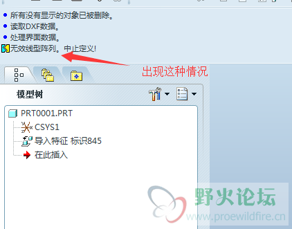

cad文件导入pore5.0老是出错,以前也遇到过这类情况,如今又遇到这类情况,想就这类问题做一个深入的了解,希望大家不吝赐教!-------------情况是这样的,我在CAD画了个截面图,现在想导入pore里做拉伸,通过插入_共享数据_自文件导入结果是提示‘无效线型阵列,中止定义,,,,’这个我不知道是什么原因造成的,也不知道如何解决,试了dwg和dxf格式都不行,这是问题1,-------然后我试着从草绘_数据来自文件 导入cad档,导入了发现有开放端,用约束还不好操作,猜想可能是pore精度设置的问题,但如果又是调精度又是约束就失去偷懒的初衷了,所以想是不是有其他方法可以简单明了,这是问题2,-----------目前想到的就这两个问题。接下来就是我以前遇到的这方面问题及我找到的问题原因及解决方法从两种路径导入来讲我遇到的问题点,首先从插入_共享数据_自文件  导入,我遇到过“无效的dwg文件”和“导入的图形跑到离基准很远的地方”,无效的dwg文件可能是你导入dwg文件版本太高了,只要重新保存下低版本的dwg就行,一般2000版就不会出问题。这个还有一个情况,就是你导入的那个dwg文件在cad离还处于一个打开状态,这个你只要关掉cad重新导入proe即可,或者存dxf档在导入。-----然后是从草绘_数据来自文件。遇到过“无效dwg文件”有三种可能,一种是dwg版本高了,一种是dwg档在cad离打开了,方法和上面一样,还有一种我也不是道对不对,就是你导入的dwg档图形是一个块的形式存在,要在CAD里“炸开”再保存才可以使用,CAD里炸开快捷键是explode,

我用creo3.0导入,没有任何问题。

补充一下两点:
1.直接打开dwg格式是可以的。
2.转化为dxf格式再导入数据时,虽然有提示“无效线型阵列。中止定义!”,但是可以正常看到图形。导入dwg格式就不行,可能导入数据对DXF识别更好吧。

我用dxf格式导入proe中,可以显示你画出来的截面,在FRONT面上,然后应该可以用拉伸来进行操作,在草绘平面进行投影或者用样条图线进行连线。
