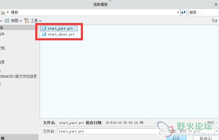

求肋!!!如图,新建文件项板的两个模板,在新建零件时应该如何选择对应的模板?(以前没有做配置文件,只是直接用了别人的配置文件就不明白了)

感觉一个零件,一个板件

第一个是  【新建】-【零件】-【实体】
第二个是  【新建】-【零件】-【钣金件】

  ●  start_model_dir - 指定其中要存储模板的目录。
  ●  force_new_file_options_dialog - 强制自动显示“新文件选项”(New File Options) 对话框
  ●  template_solidpart、template_sheetmetalpart、template_designasm、template_mfgcast、template_mfgmold、template_drawing - 指定用作缺省模板的模型文件。
template_solidpart D:\PTC\CREO_WORK\template\model.prt
D:\PTC\CREO_WORK\template\model.prt 更为为你的摸板对的 路径
