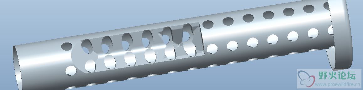

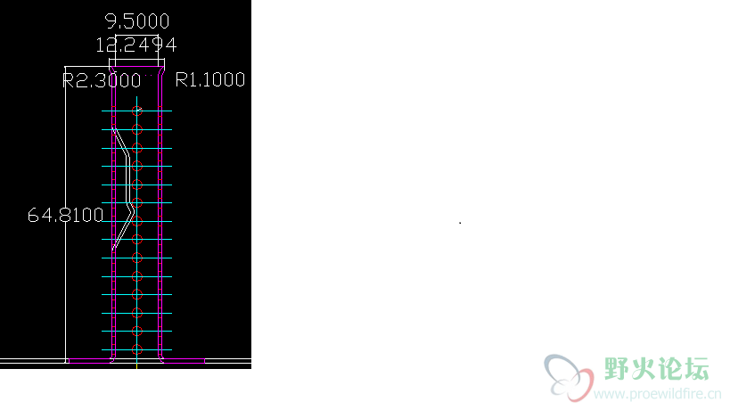

[求助] 圆筒类零件怎么做测冲,求各位i大神指教
发表于 2017-6-28 13:13 | 显示全部楼层 |阅读模式
file:///C:/Users/Administrator/Desktop/1.jpg

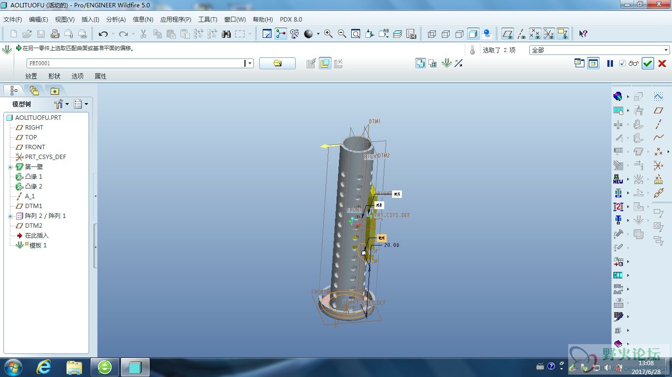

 楼主| 发表于 2017-6-28 13:28 | 显示全部楼层
这是图片和PROE5.0零件
 楼主| 发表于 2017-6-28 13:35 | 显示全部楼层
PROe5.0零件和冲头文件

发表于 2017-6-28 14:52 | 显示全部楼层
不太明白你的意图,我理解为要在外圆上冲两个凹型??

发表于 2017-6-28 15:12 | 显示全部楼层
好像零件尺寸与模具尺寸有冲突,把零件厚度改薄就没问题了

 楼主| 发表于 2017-6-28 15:46 | 显示全部楼层
它是冲压出来凹进去

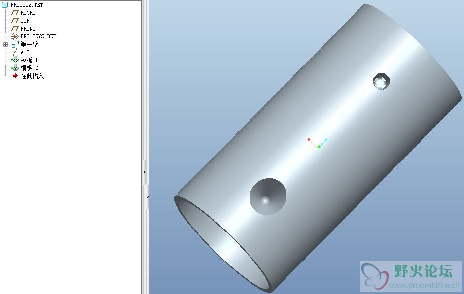

 楼主| 发表于 2017-6-28 17:19 | 显示全部楼层
a645415 发表于 2017-6-28 15:30
你这个做到有模型吗,大神。给我发现。感谢
谢谢哥,是驱动曲面的问题。驱动曲面在外是做的凹进去的。在内是做的凸出来的。
