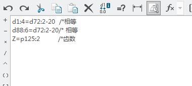

建模关系里能添加文字吗?怎么添加。在建模是编辑关系式太多  就想添加一些说明 方便以后查看,可不知怎么添加文件?求大神帮助。

发表于 2017-6-28 11:36 | 显示全部楼层
也曾经想过 试过几次都不行。

发表于 2017-6-28 12:33 | 显示全部楼层
这样/*你的文字说明
