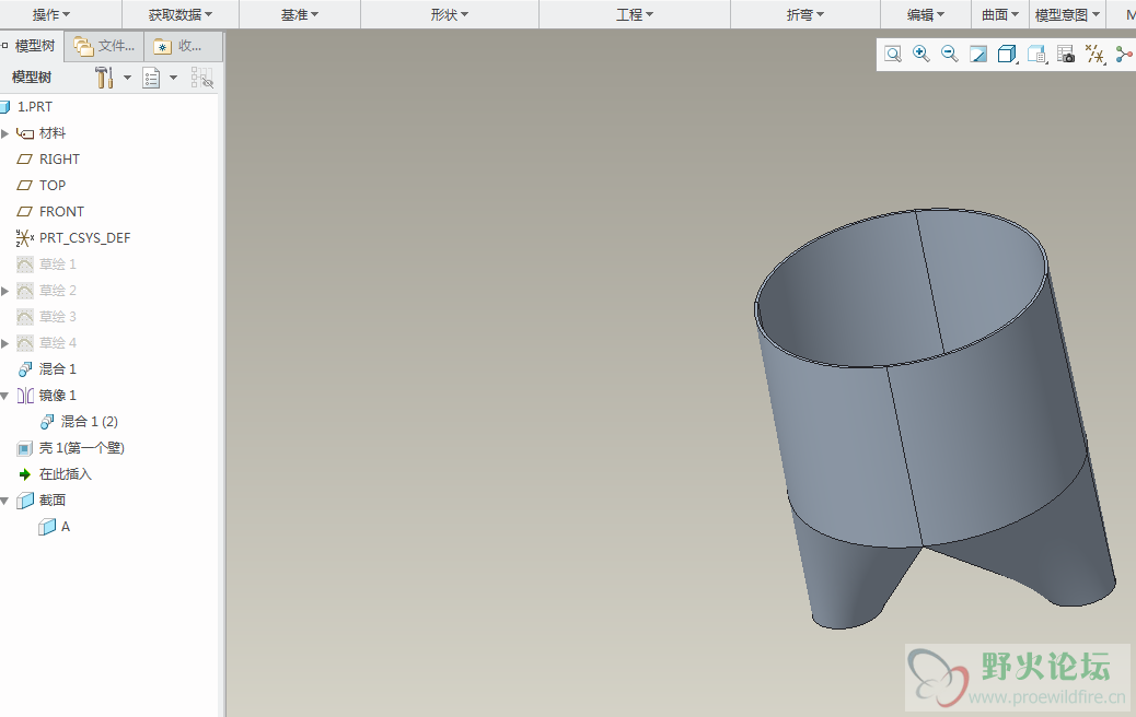

谁发个PROE5.0的PRT上来我学学

想想短裤就知道了!

两个混合加一个拉伸!

看看我做的对不对!
1.prt.rar

应该是混合

6楼应该就正解,一个平底圆桶,底部开两个反锥形漏斗
