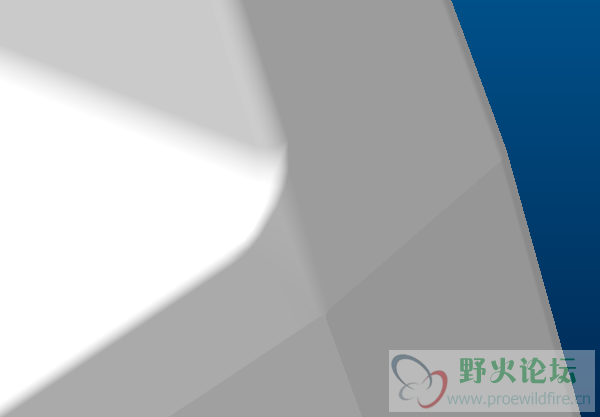

请教高手:两个相邻面,一高一低,拔模角度不同造成两个面之间出现间隙,倒角的时候有问题,如何解决?
 楼主| 发表于 2017-6-26 08:41 | 显示全部楼层
http://www.proewildfire.cn/forum.php?mod=attachment&aid=MjA1MDYzfGNlMGE2NTkzfDE3NjM3MjM3ODl8MHw%3D
 楼主| 发表于 2017-6-26 08:45 | 显示全部楼层

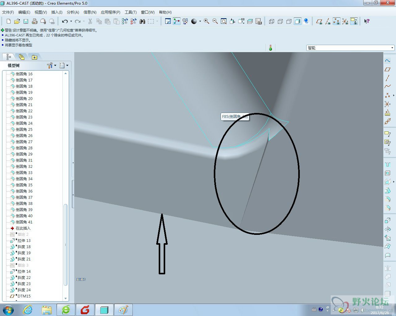

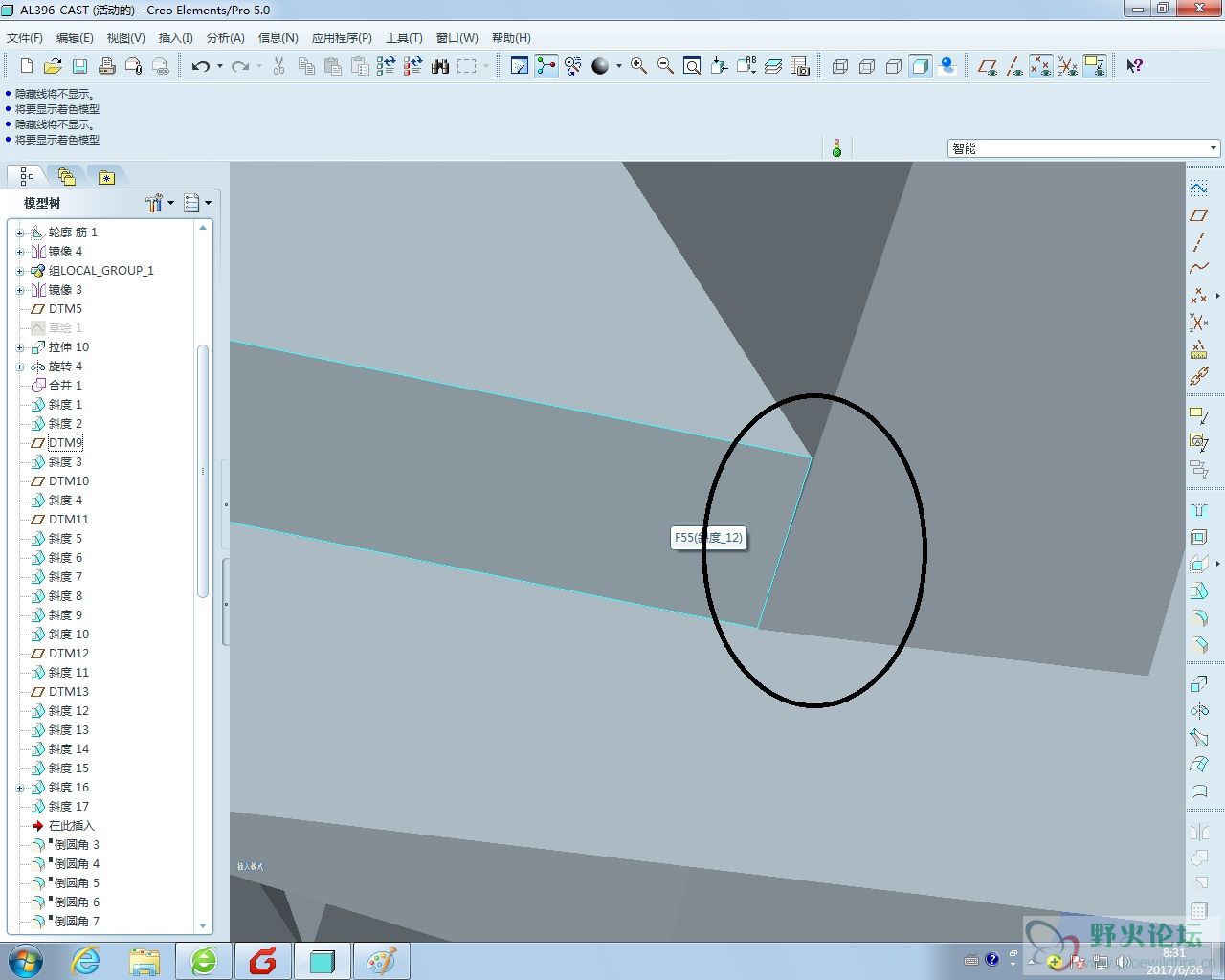

在对下面的边倒圆角出现问题,无法倒圆角。怎么能把这个突出面消去?
1022
78
1464

发表于 2017-6-27 14:52 | 显示全部楼层
是不是可以这样将直角补掉了,这个要根据产品设计要求了
369.prt.rar
266.55 KB, 下载次数: 4
 楼主| 发表于 2017-6-28 08:48 | 显示全部楼层
谢谢,这样就可以了。但是请问你是用什么版本做的?我用preo5.0-M250和creo2.0都打不开prt文件。
