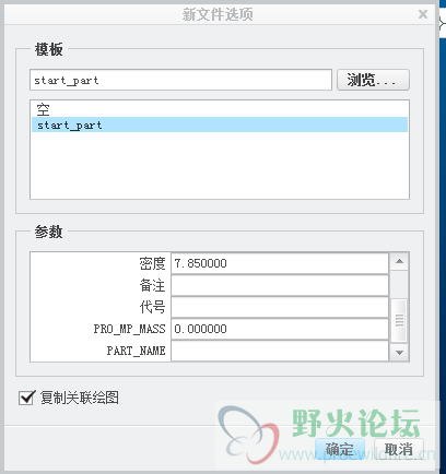

发表于 2017-6-24 23:02 | 显示全部楼层 |阅读模式
我在创建新文件时会出现这个对话框,请问对话框中的参数应该这么填写,新手学习多多包涵
发表于 2017-6-24 23:14 | 显示全部楼层
有就填写,没有先不填

发表于 2017-6-25 07:20 | 显示全部楼层
这是自定义的模板

 楼主| 发表于 2017-6-25 19:59 | 显示全部楼层
340047351 发表于 2017-6-25 07:20
这是自定义的模板
明白这个里面的参数设置跟什么地方是互相配合的,是不是在产品出工程图的时候会自动显示名称、编号、材料的?

发表于 2017-6-26 00:03 | 显示全部楼层
备注代号质量会填写到工程图里,密度用来计算质量

发表于 2017-6-26 10:09 | 显示全部楼层
为什么我设置的模版没有参数那些啊

发表于 2017-6-26 14:26 | 显示全部楼层
zhang137310925 发表于 2017-6-26 10:10
为什么我设置的模版没有参数那些啊
你模板参数里的指定就是做这事的,你哪个参数指定被勾选了,新建文件时就会显示在次页的对话框上。
