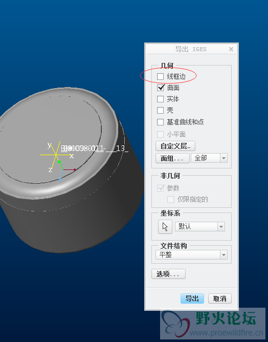

[求助] cero4.0转出igs没有线框边选项
发表于 2017-6-24 10:38 | 显示全部楼层 |阅读模式
请问有什么办法解决

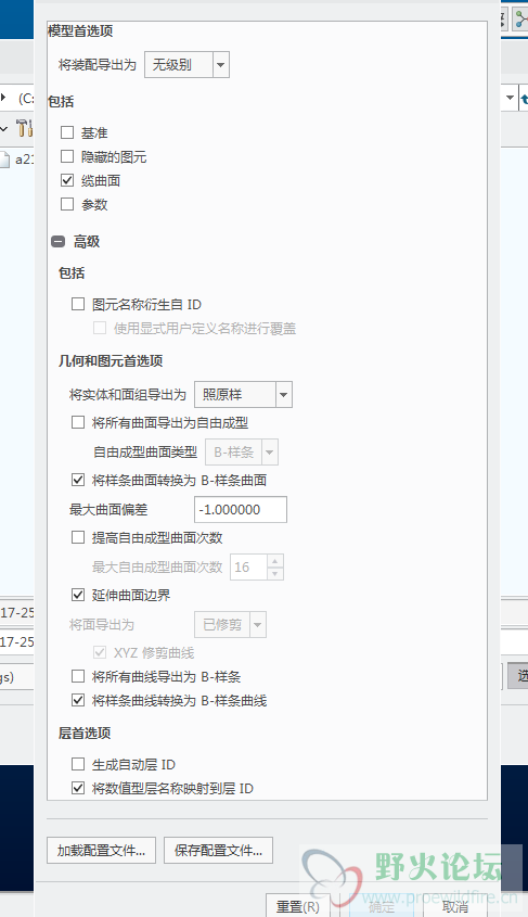

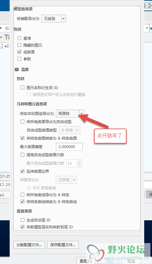

发表于 2017-6-25 20:23 | 显示全部楼层
点开照原样就有了

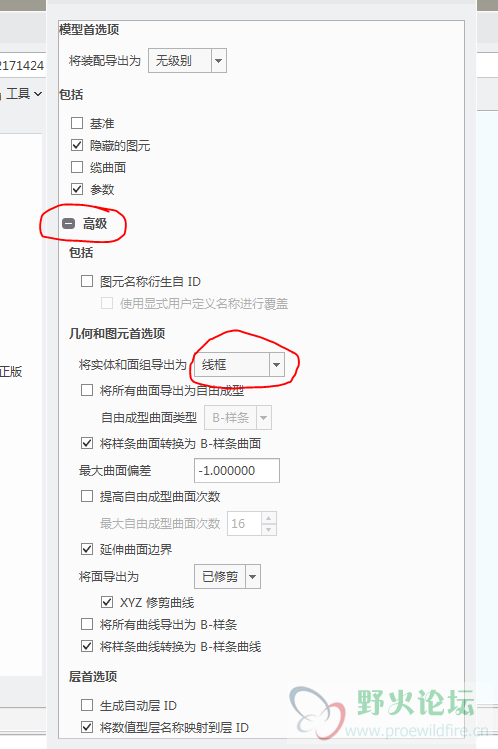

发表于 2017-6-27 16:22 | 显示全部楼层
有啊,在高级选项里面!
