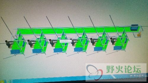

请教各位热心朋友,第一张图片是装配后出错的图,其余两张是分别打开的两个组件,分别打开的组件都不会出错,但两个组件装配在一起就会出错。其中两个组是用EFX钢架结构做的。现赶紧给客户,请大家帮忙。

紧急处理就将两个各自导出为STP这样的格式,再导入打开装配回去先用

临时处理就用 楼上的方法
发表于 2017-6-24 10:43 | 显示全部楼层
应该是参考的问题,你修改过后,参考没有更改

非常感谢各位热心朋友,按二楼朋友的方法恤时搞定。但用stp文件也有类似的问题。现只能用不同的又件格式装配或在组件中逐一创建元件,但很麻烦。
