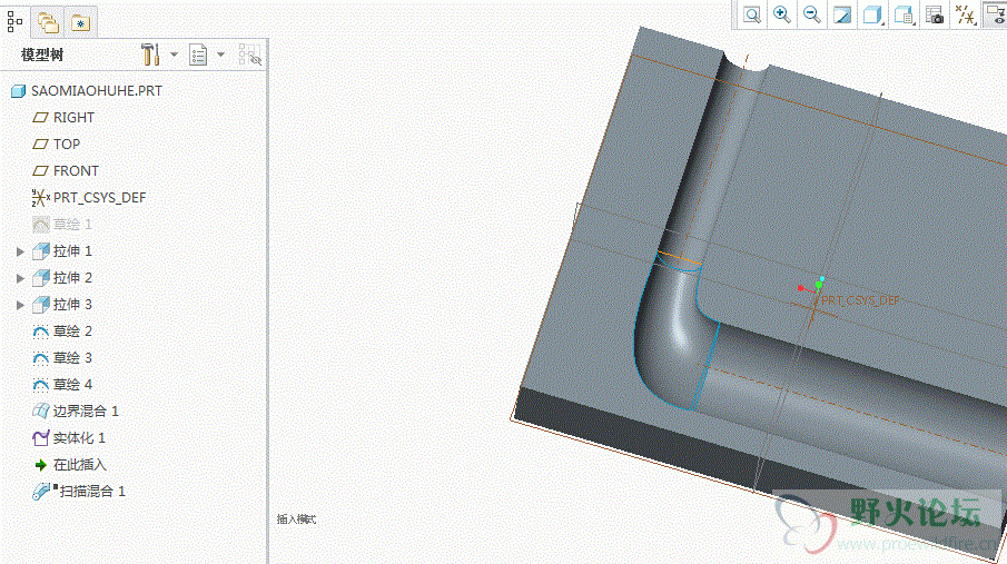

我的扫描混合怎么变成这样了?
边上不正常
边上不正常
saomiaohuhe.prt.rar
163.31 KB, 下载次数: 16
58
 楼主| 发表于 2017-6-23 16:32 | 显示全部楼层
具体放大是这样的
1022
78
1464

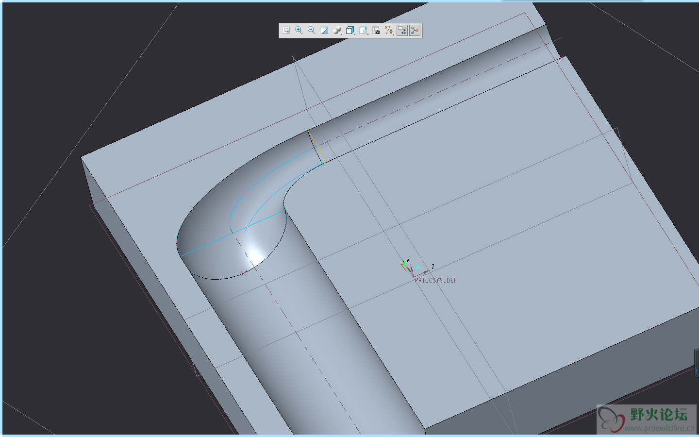

发表于 2017-6-23 16:59 | 显示全部楼层
边界混合下好了   总比这扫描要好控制
91
204
发表于 2017-6-23 17:01 | 显示全部楼层
你可以画另外两条线用边界混合再实体化。

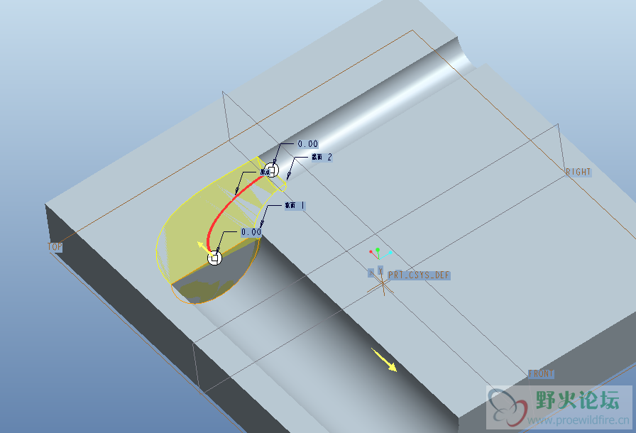

发表于 2017-6-23 17:05 | 显示全部楼层
这样子
把你草绘2连接圆心的样条线改成了连接边缘的两条。

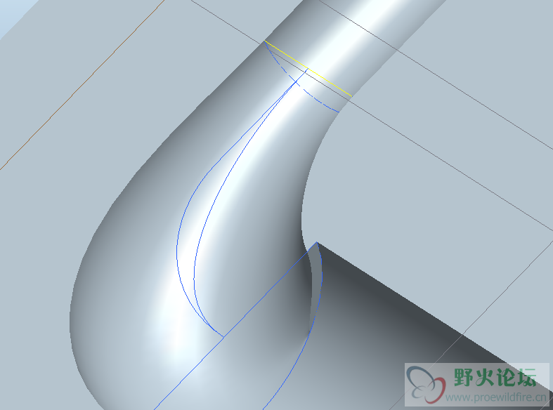

发表于 2017-6-24 10:55 | 显示全部楼层
用 5.0在原图上改了,你看看吧
saomiaohuhe.prt.rar (126.91 KB, 下载次数: 4)
