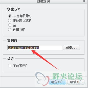

用creo3.0组件模块中,在新建一个元件,创建的方法为从现有中复制,默认下的单位为英寸,怎样选择毫米的?

将默认的零件模板设为公制,
这个位置也就会公制的了。
修改config配置选项。template_solidpart

你做的这个标准文件改成mmks 单位的应该可以
