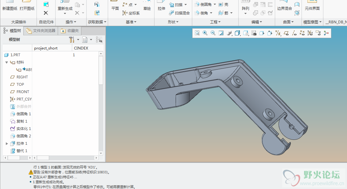

如附件,总是在生成不了。如何解决?

没什么啊,直接拖到底,特征树没有错啊:

没什么啊,直接拖到底,特征树没有错啊:

把模型传上来

我的问题是每次重新生产都搞不干净,不知道是什么原因!

原因找到了,但不知是为什么!
就是柔性建模的偏移特征的问题,去掉直接偏移就没有问题了!
