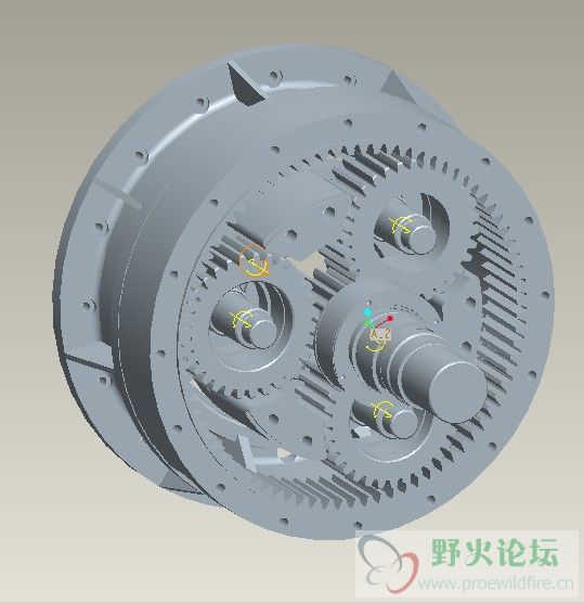

如题,我已经设好几个连接了,想把齿轮弄到正确位置时用凸轮老出错.咋回事啊?
[ 本帖最后由 05625lcc 于 2008-11-3 12:17 编辑 ]
定义好的销钉连接,应该没错吧
定义好的销钉连接,应该没错吧

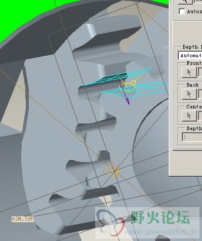

 楼主| 发表于 2008-11-3 12:16 | 显示全部楼层
创建凸轮
创建凸轮
创建凸轮

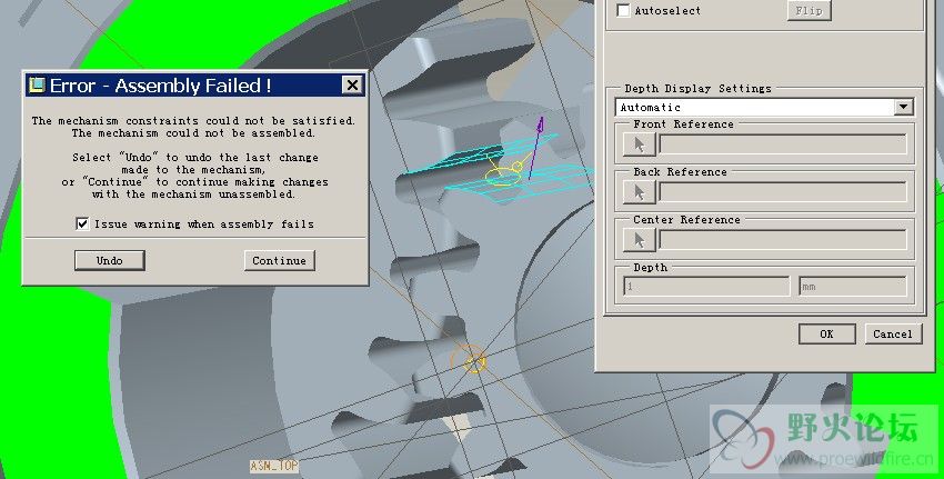

出错,不知为什么
出错,不知为什么

如果需要,把邮箱告诉我,我直接发到你邮箱去,太大了,附件相当不方便,我把所有prt及asm都发给你,希望能帮我解决.

不至于用到凸轮吧,用齿轮好嘞。
论坛里面行星轮好多的。
楼主可以搜索下。
发表于 2008-11-4 12:31 | 显示全部楼层
晕  怎么能用凸轮呢?
其实要求100%正确齿合是比较麻烦的,但如果只是要看起来齿合还是比较简单的。
可以先用拖动,看起来差不多了再定义齿轮副;也可以在安装齿轮的时候进行旋转。

 楼主| 发表于 2008-11-4 17:24 | 显示全部楼层
我想先把齿轮弄到正确位置,此时就用到凸轮啊,再把凸轮定义删除就行了.论坛的视频下载要点数啊,没钱啊
