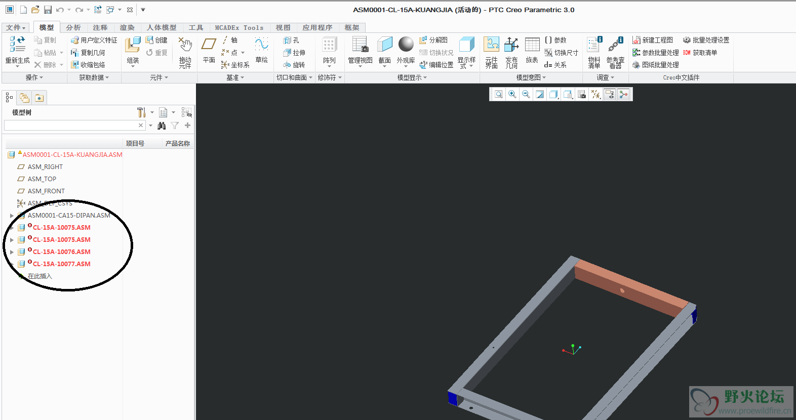

creo组装图为什么总是丢链接,找到文件保存之后还是丢链接,就是重启之后就提示,怎么回事,难道我没保存到吗??

所有文件要在一个文件夹下面

一开始导入时的文件位置不能移动,文件名不能改变。

要点1:启动软件后要设置“工作目录”至你要打开的文件夹下;
要点2:组件下的零件或子组件都要在同一文件夹下。
        一般如果子部件太多,你想做分类,大文件下设子文件。总装配图中组装的子部件是从子文件夹中调用的,就会出现你这种情况。
     分类管理可能会清晰些,但PROE操作就麻烦些,一个宗旨:你在哪个文件夹下工作就将工作目录设置到哪个文件夹。否则当你关闭重启软件后开图就会丢失链接。

。。。你的组件分别放到不同的文件夹了

设置creo搜索路径看看能不能解决!

啊,所有文件必须放在一个文件夹下呀,太麻烦了,有点眼花瞭乱

保存的时候选择备份到一个新文件夹比较妥当
