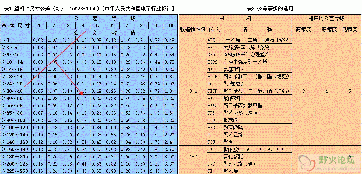

请教各位大神,塑胶产品工程图尺寸精度与模具加工精度有什么关系
为什么塑胶产品精度最高等级只能做到+/-0.05mm,而模具精度却能做到+/-0.01mm甚至更高的精度
塑胶件尺寸公差(部分)
塑胶件尺寸公差(部分)

你的标准不全。只有半页。另外半页国标对不同材料。选用什么标准都有规定的。各种材料有区别的。你如果做过样条试验就知道

对于模具加工件的精度,当然是要求要高,精确到±0.01或者±0.005都是可能的,因为材料的原因,它可以被达到这样的精度。对于塑料件,通过注塑成型,有缩水等问题,所以只能达到±0.05或者±0.1这样的水平。
要注意:模具的精度和塑料件的精度是两回事,他们所指的对象都不一样。

额,最近才找了一家开模厂家,他给我说的数据是塑胶产品的精度可以控制到±0.02,怎么破,而且不止一家

是小尺寸产品吧,精度可以做高点

还要看是什么材料,差别挺大!
