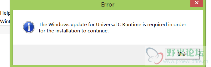

windows 8.1 系统安装CREO 4.0时报错,Update for Universal C Runtime in Windows。求助

发表于 2017-6-19 21:15 | 显示全部楼层
需要更新windows库文件

 楼主| 发表于 2017-6-19 21:17 | 显示全部楼层
可以说说怎么弄么

发表于 2017-6-19 21:30 | 显示全部楼层
安装 Microsoft Visual c++ 常用运行库,2005到2017都装一遍就能解决了,如果觉得一个一个安装太麻烦,可以百度“微软常用运行库合集”

发表于 2017-6-19 21:49 | 显示全部楼层
先找个完整版CAD装一遍。保障你什么库都有了

发表于 2017-6-19 22:53 | 显示全部楼层
安装Creo4.0‘The windows update for universal C Runtime is required in order ...
http://www.proewildfire.cn/thread-137913-1-1.html
(出处: 野火论坛)

发表于 2017-6-20 00:26 | 显示全部楼层
我感觉建议升级到Windows10比较靠谱!

 楼主| 发表于 2017-6-20 08:00 | 显示全部楼层
http://www.proewil ...
谢谢  ,但是没用啊  。  提示更新不适合该机。  下载8.1  64位的也是这样     头疼!

 楼主| 发表于 2017-6-22 07:54 | 显示全部楼层
junedyx 发表于 2017-6-19 21:30
安装 Microsoft Visual c++ 常用运行库,2005到2017都装一遍就能解决了,如果觉得一个一个安装太麻烦,可以 ...
谢谢,这些都试过了,没用,系统已换,安装成功!
