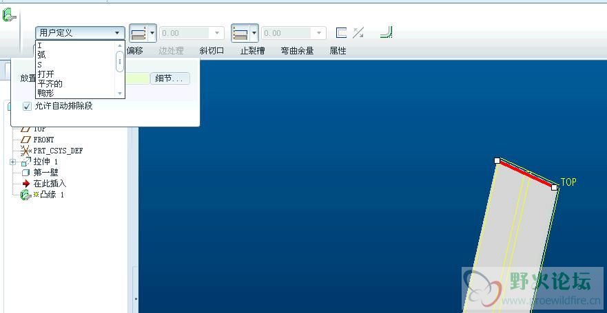

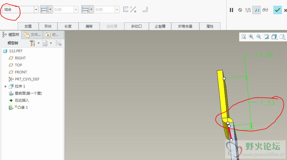

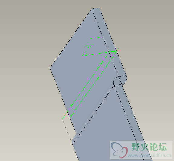

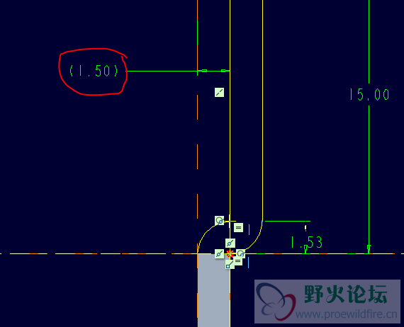

各路大神,请问附件中钣金件段差1.50mm为什么总是失败,而1.52mm就可以,是什么原因?难道是设置问题还是精度的原因?若有高手知道原因,请附图解答,本人不胜感激,谢谢!

发表于 2017-6-19 20:31 | 显示全部楼层
那就将相对精度改为绝对精度试试···

发表于 2017-6-19 20:43 | 显示全部楼层
你这是模型精度的问题,调整1.52这个值就可以减小,但是你说的1.5做不到。

发表于 2017-6-20 09:21 | 显示全部楼层
按正常做出段差就是1.5啊!
349
578
发表于 2017-6-20 09:28 | 显示全部楼层
料厚1.5,段差肯定是1.5。

 楼主| 发表于 2017-6-20 10:26 | 显示全部楼层
futurism 发表于 2017-6-20 09:21
按正常做出段差就是1.5啊!
请问你这个是proe5.0吗,我怎么没有这个啮合的选项呢

发表于 2017-6-20 11:11 | 显示全部楼层
我的是CREO4,PROE 5.0应该有相应的选项,只是名称不同吧,我没有用过!

 楼主| 发表于 2017-6-21 09:57 | 显示全部楼层
笨-小猪 发表于 2017-6-19 20:31
那就将相对精度改为绝对精度试试···
不行啊,急死人了
