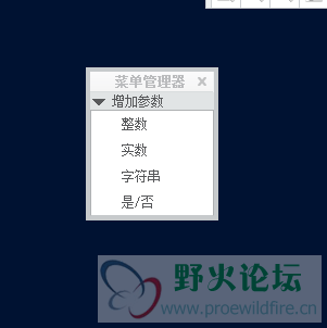

[求助] 我在导入工程图框是会出现这个‘图上所显示的对话框’这是什么意思
发表于 2017-6-18 22:14 | 显示全部楼层 |阅读模式
我在导入工程图框是会出现这个‘图上所显示的对话框’这是什么意思,,,名称、材料、编号不是能自动显示吗?这是什么原因请各位大神帮帮我   ,,,,恼火死了

发表于 2017-6-18 23:32 | 显示全部楼层
真不想说了
做任何事都是先有因后有果,
你屌3D都没有定义那些参数,在工程图里怎么会有啊
实在是无语

发表于 2017-6-19 08:32 | 显示全部楼层
支持楼上说法!
楼主是套用的别人的工程图模板吧?
工程图模板里用到的参数,
有些是自定义参数,
这些自定义参数是要在3D模型里预先定义好才能用的。
因此,3D零件模板、组件模板、相应的工程图模板……,配套使用。
正如楼上所说,种瓜得瓜,种豆得豆。
没洒种子,何来开花结果?也有可能是风刮来的

发表于 2017-6-19 11:13 | 显示全部楼层
3D和2D的参数应该一一对应
