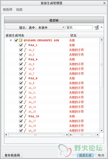

    画了一个减速器。装配后提示“无法重新生成模型”。但是里面各种实体都没问题。细细一看,发现是各种轴出了问题,而且都出在了下壳体上。但是打开下壳体,下壳体是没问题的。这该怎么办啊?

周末了哦。大家都休息了。最好把文件传上来。

从最上面的轴编辑定义看看是什么问题

父子关系出问题了吧。。

我最后找到这几根轴,重新定义了一下。也是莫名其妙就好了。。

用关系查看器检测一下路劲
