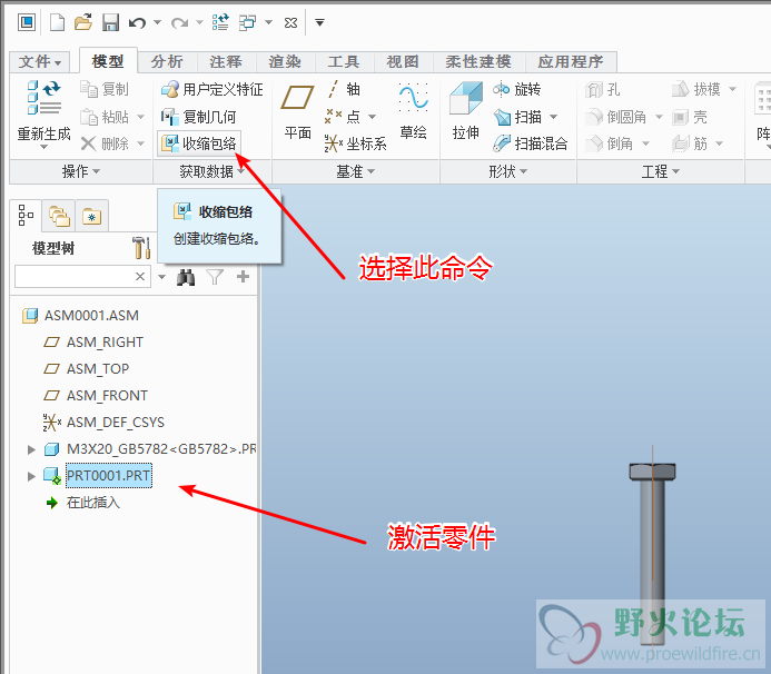

楼上正解  装配里新建一个零件,然后激活,收缩包络,外观面,如不全的话再加上手工选择。

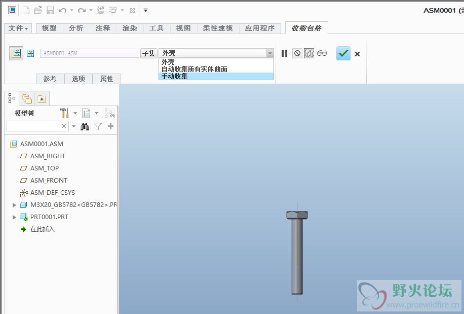

装配里新建一个零件,默认装配,然后激活。选择命令    收缩包络,命令参数选择   外观面,如不全的话再加上手工选择

实在不行 可以手工选择的。手工选择你需要的面
补两张图吧
http://www.proewildfire.cn/forum.php?mod=attachment&aid=MjA0ODMwfDI0YmQ5NTRifDE3NjI1OTEzNjl8MHw%3D
http://www.proewildfire.cn/forum.php?mod=attachment&aid=MjA0ODMxfGZiOWYwYTQ5fDE3NjI1OTEzNjl8MHw%3D
这个零件就是所有你需要的面了
