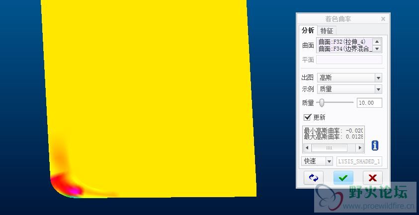

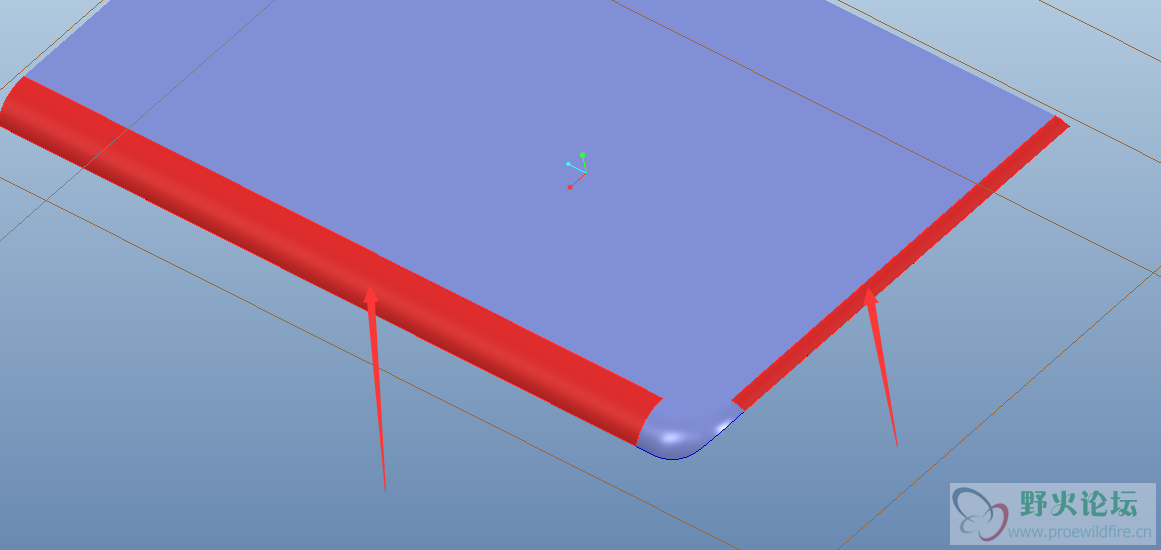

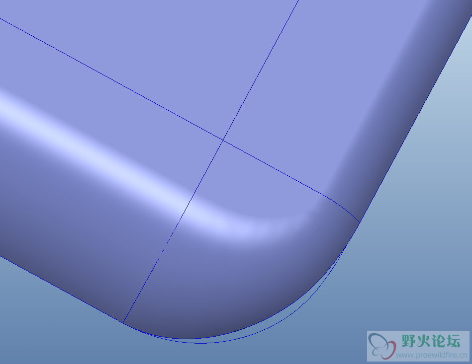

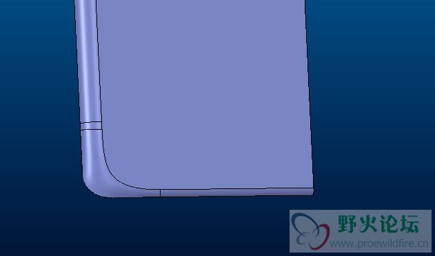

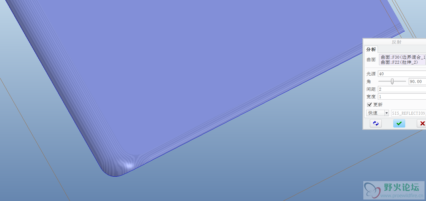

圆角这个位置不懂怎么接顺滑,想接到着色曲率基本看不出收敛差异。。求大神指点!! 1.prt.rar (155.9 KB, 下载次数: 24) 斑马线.png 着色曲率.png 圆角.png

发表于 2017-6-16 21:46 | 显示全部楼层
不敢自称大神,建议把这个角切掉,然后三边构面注意边界条件就好了。

 楼主| 发表于 2017-6-16 22:05 | 显示全部楼层
试过不行呀,效果差不多,不知是不是手法有问题。。囧。。

发表于 2017-6-16 23:01 | 显示全部楼层
不知道这样是否可以

 楼主| 发表于 2017-6-17 09:21 | 显示全部楼层
hzengxin 发表于 2017-6-16 23:00
你草绘里的圆角为何要分三段?
这会影响你曲面质量以及以后加厚等操作
谢谢!现在在外面,晚上回去再看看~

 楼主| 发表于 2017-6-17 09:22 | 显示全部楼层
chenhuaproe 发表于 2017-6-16 23:01
不知道这样是否可以
谢谢~不过从曲率着色来看明显圆角处还是存在蛮大的收敛需要处理,没达到我想要的效果。

 楼主| 发表于 2017-6-18 14:58 | 显示全部楼层

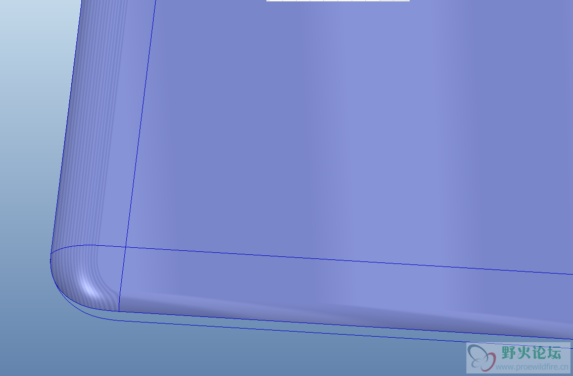

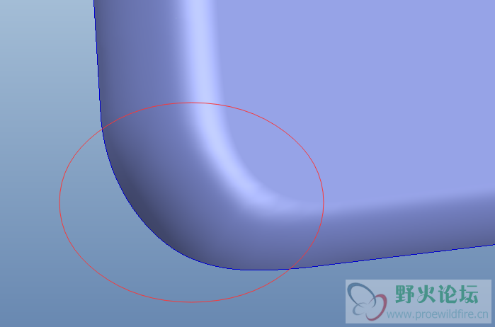

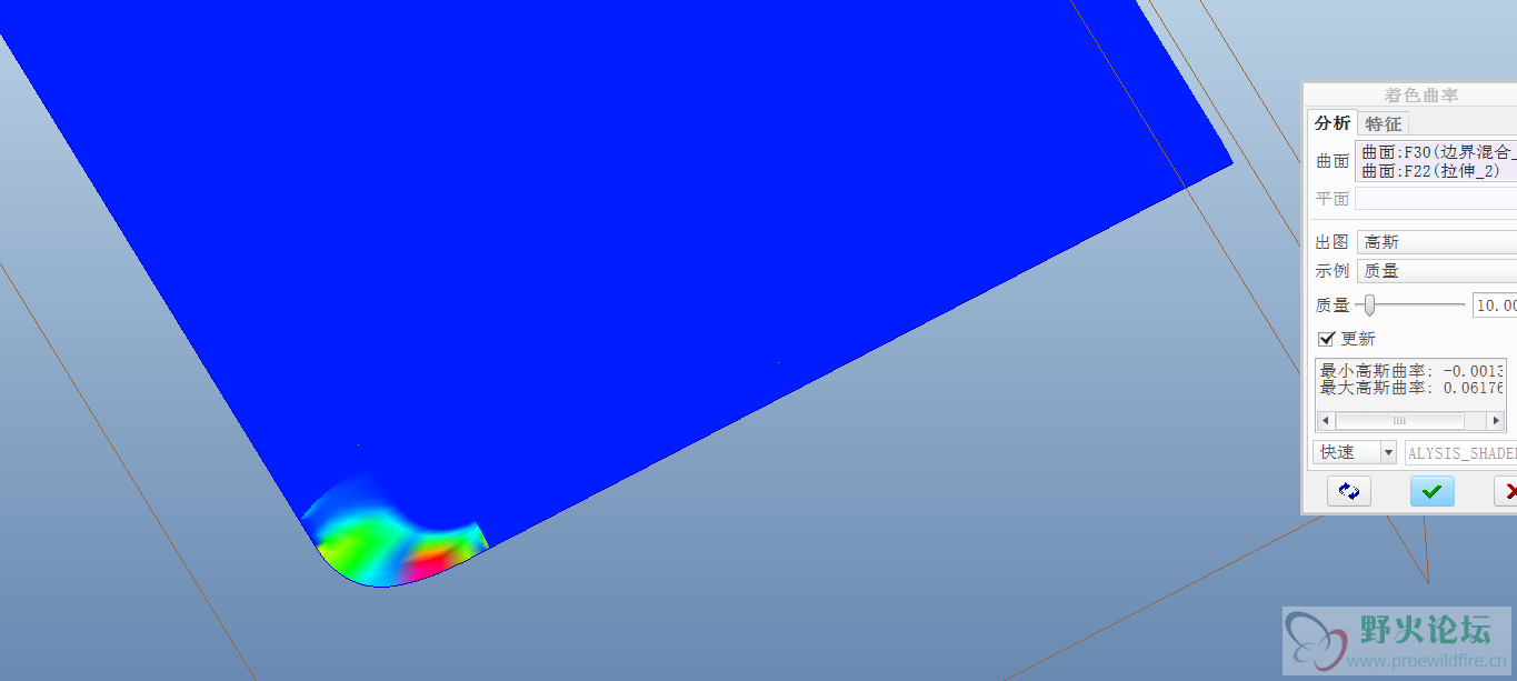

曲率着色2.png 斑马线-1.png 塌陷.png 侧曲面.png 2.prt.rar (80.38 KB, 下载次数: 10)

 楼主| 发表于 2017-6-18 15:02 | 显示全部楼层
你草绘里的圆角为何要分三段?
这会影响你曲面质量以及以后加厚等操作
三段弧线是因为要做的东西那段圆弧不是普通的圆角弧线,所以先弄了三段的达成效果再参照后用样条曲线代替。参考了下你的画法后我重新改了个,但是因为圆角中间段没好方法做控制曲线,混合出来还是有塌陷。顺便说下不知道你自己有没有试过,你画的那个加厚不出来的说。
