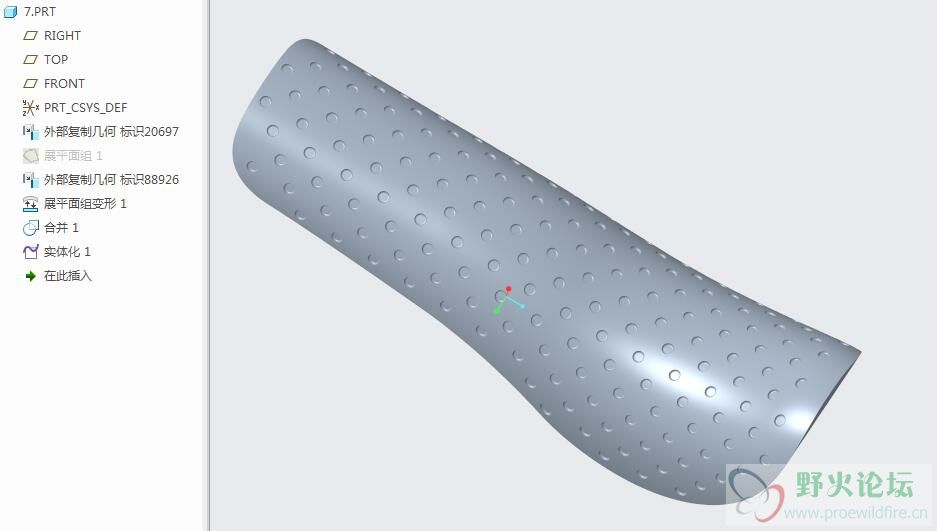

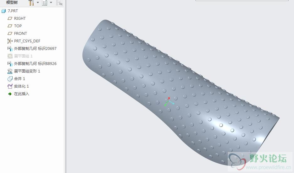

以自行车手柄的一个面举例子,下面用曲面做了凹凸两个示意图
回复后下载隐藏附件(对着附件看更容易懂)

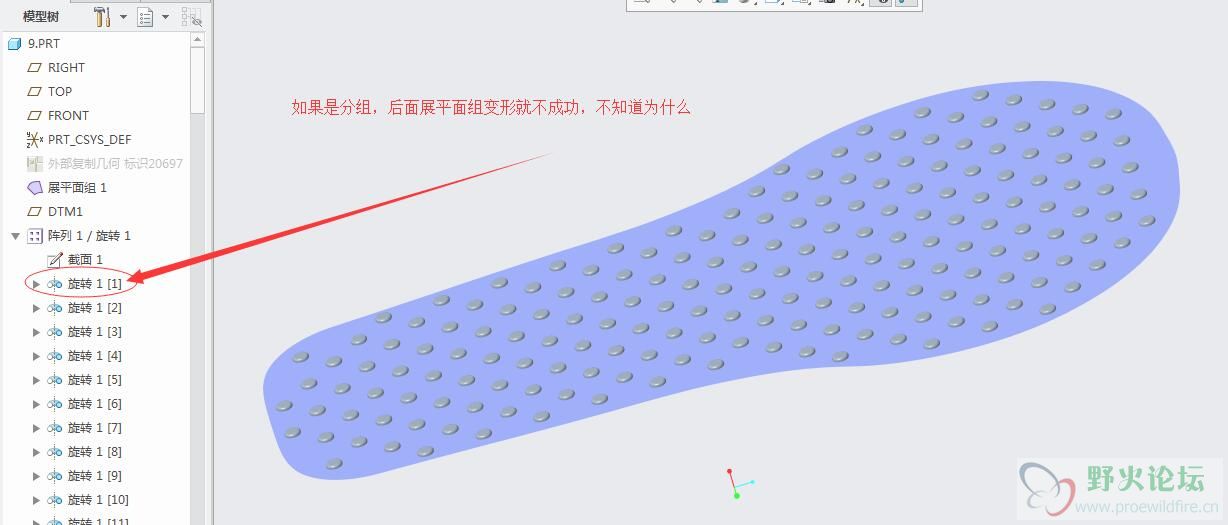

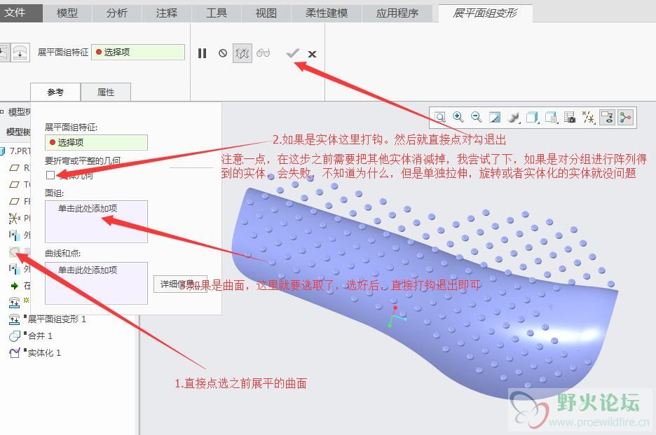

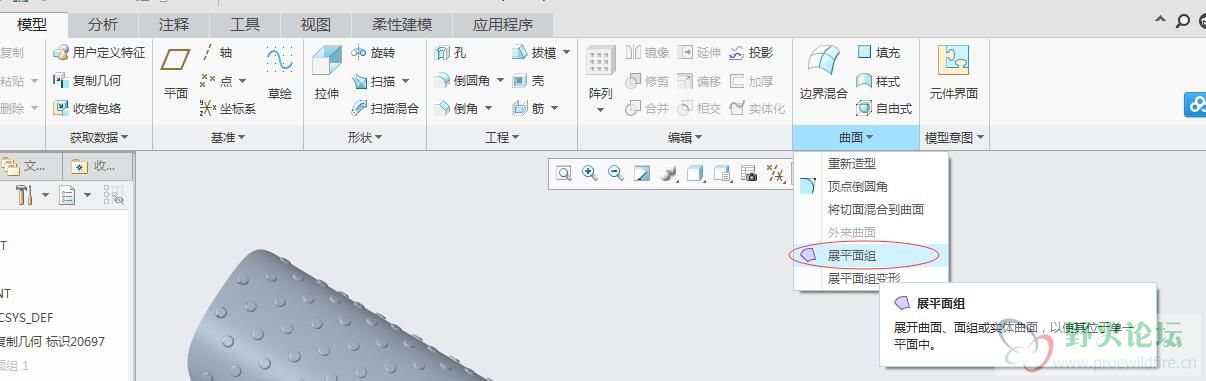

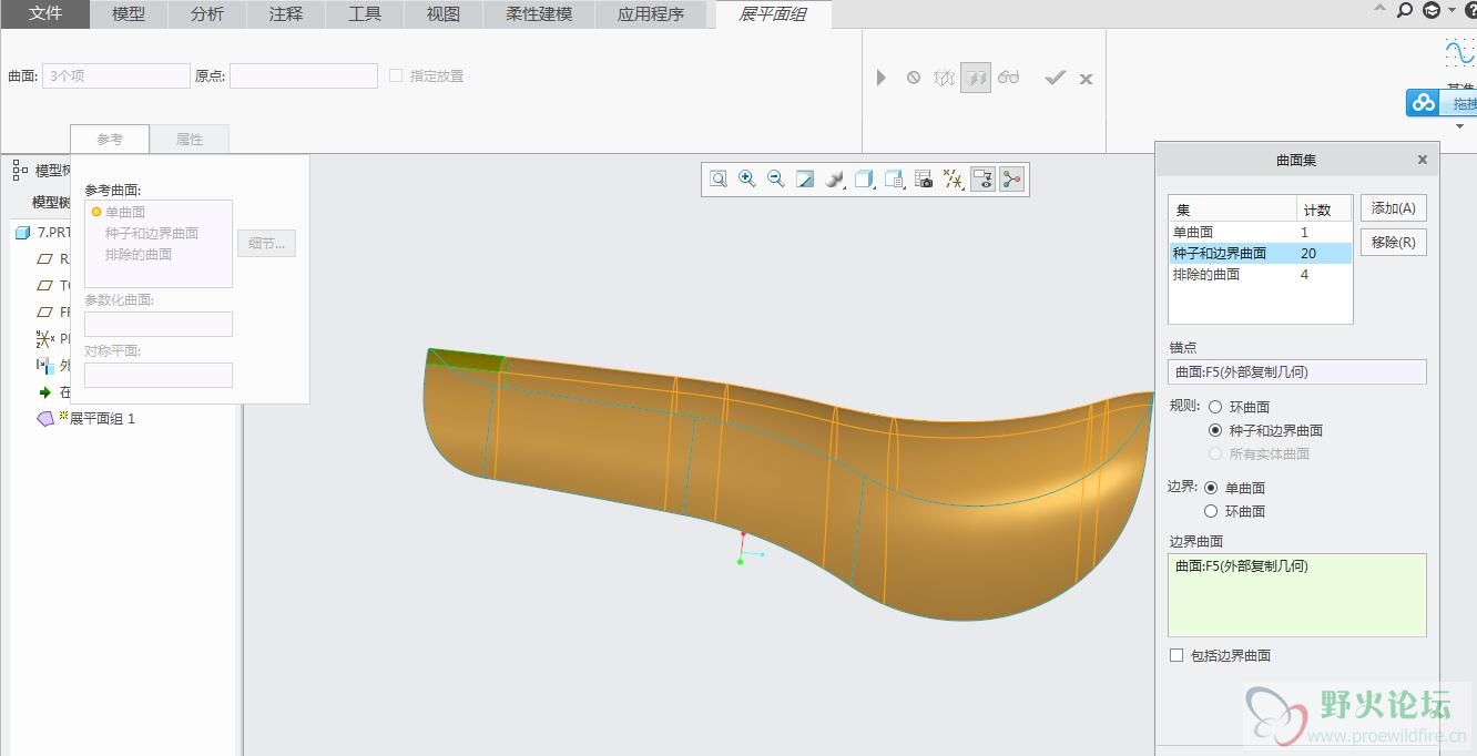

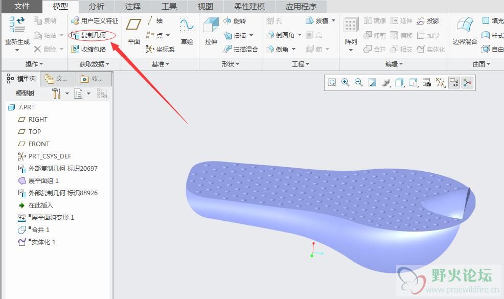

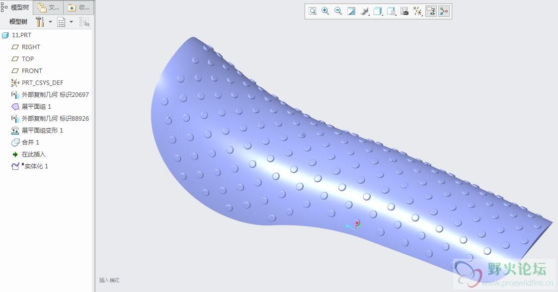

导入实体-展平面组-绘制要弯曲的特征(概括的)-展平面组变形-后续编辑
