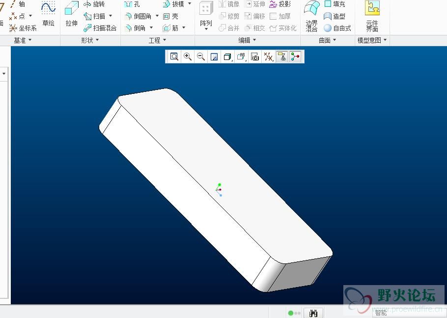

我的 Win10 系统,之前Creo2.0 出现卡顿,下载了驱动精灵将显卡全部更新了,之后卡顿问题不再出现,但是现在新建成的零件,成型后变成了纯白色,不是之前的灰色类的了,试了一试,不知道怎么恢复,希望大家可以帮帮我,现在这个白色看起来实在不舒服,谢谢了!

模板里面,先画一个实体,给一个颜色(过滤器选择零件),删除实体,保存。config设置模板文件就好了

PROE5.0模型颜色布置为 野火方案  时  深蓝的背景   默认模型着色颜色变的 很亮白
http://www.proewildfire.cn/thread-40878-1-1.html
