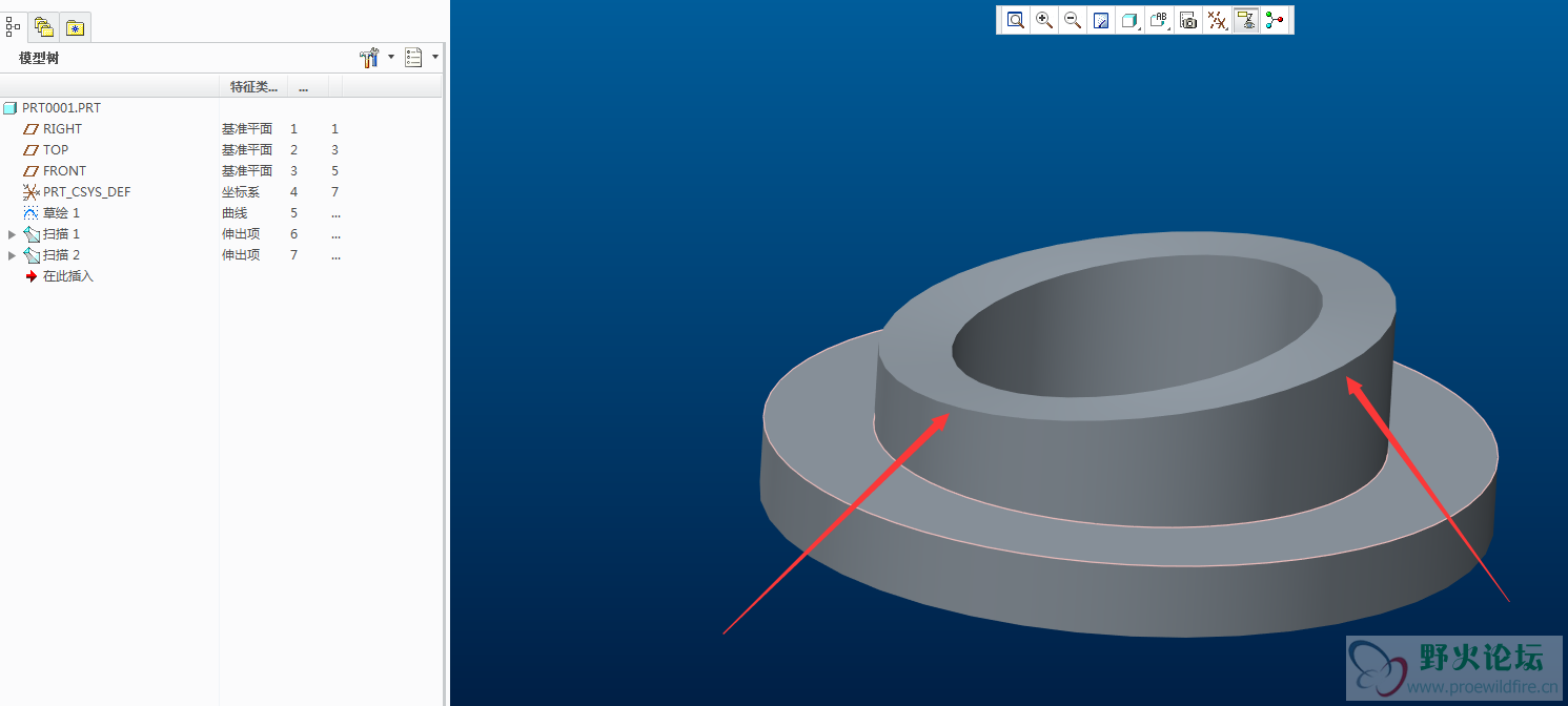

发表于 2017-6-16 09:16 | 显示全部楼层 |阅读模式
如何用可变截面扫描控制45度,135度,位置高度的增量,请求高手指点
如何用可变截面控制45度,135度角高度的增量

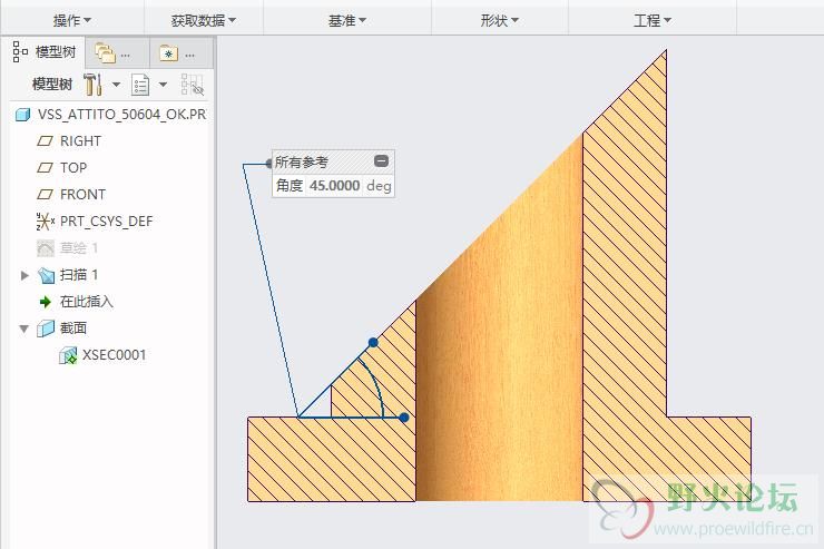

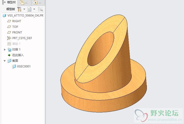

发表于 2017-6-17 21:00 | 显示全部楼层
大概这样吧。

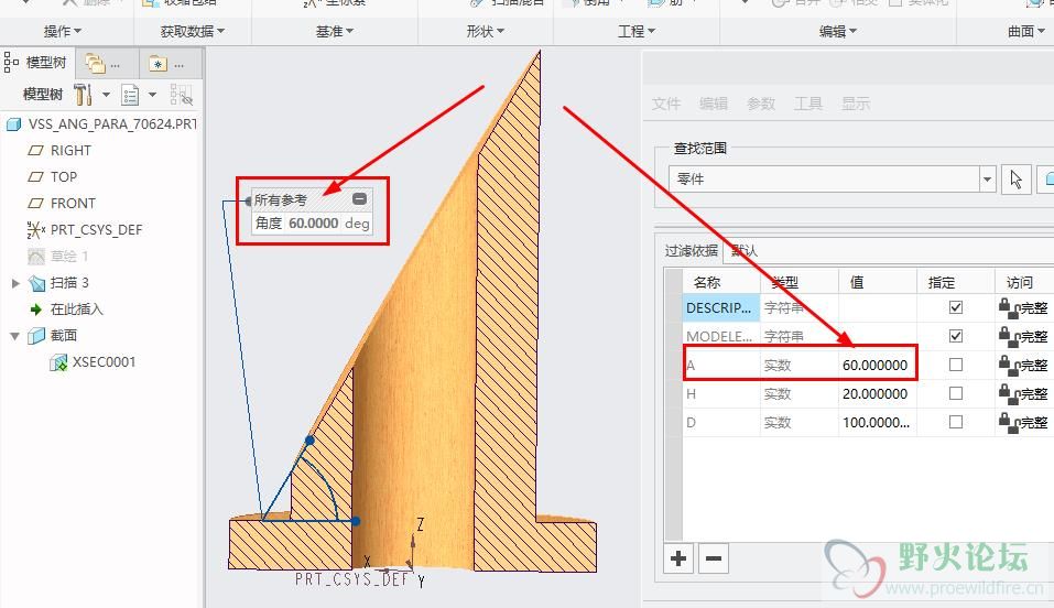

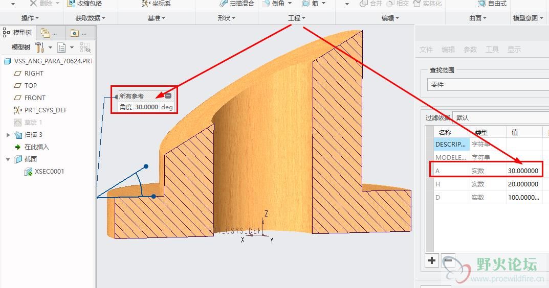

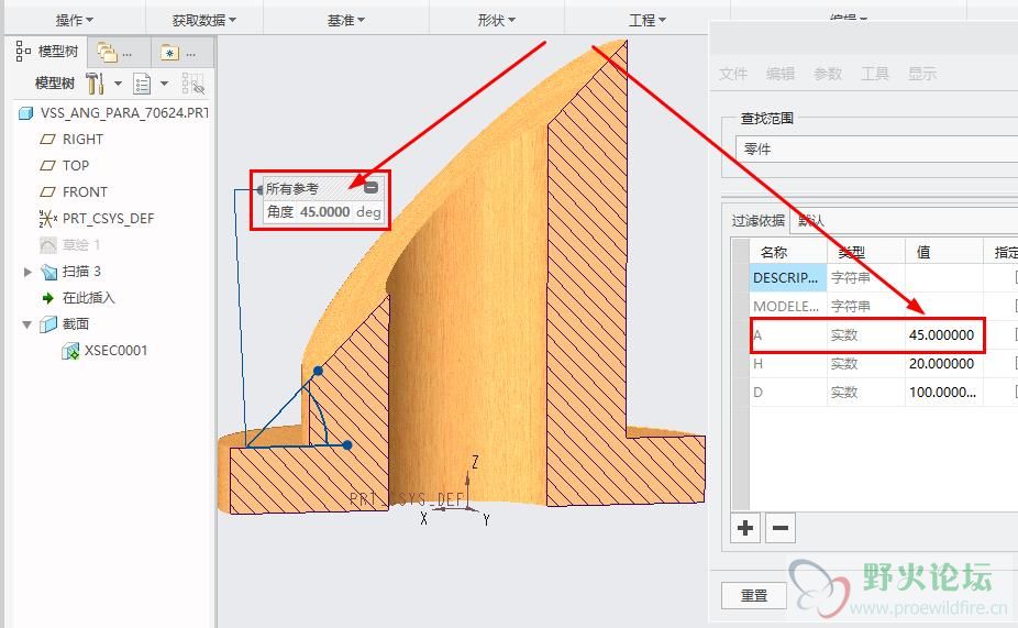

发表于 2017-6-24 17:24 | 显示全部楼层
360截图20170624164713788.jpg 360截图20170624164805009.jpg 360截图20170624164857261.jpg
