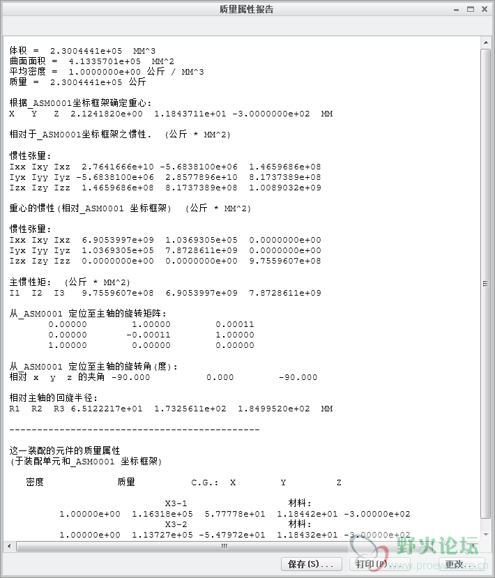

请问这个质量属性要怎么看的,刚学想把模型的面积重量算出来,可是看到这个不太懂,求论坛大神们解答下,谢谢

面积413357.1mm² 质量不知道你的是什么材料,只要把上面的体积乘以密度就是质量

面积413357.1mm²

 楼主| 发表于 2017-6-15 17:37 | 显示全部楼层
附上图片
发表于 2017-6-15 22:42 | 显示全部楼层
你的图片上不是有吗?

 楼主| 发表于 2017-6-16 15:37 | 显示全部楼层

可是看不懂呀,是怎么算出来的
谢谢,我知道了
