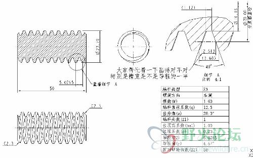

车间要加工,画后不知道是否正确,
特别是槽宽是不是导程的一半?
另外,配对的蜗轮齿数对这个齿形有没有影响?
如果有影响,那么我就画错了.

个人理解,圆柱直齿轮齿面是渐开线,你的这个严谨说,配合有问题,自己车间维修用的话,齿形参数不错,能对付就是了

ZA的轴向截面是直的

查一下设计手册吧

除了槽宽,其它估计不会有问题
