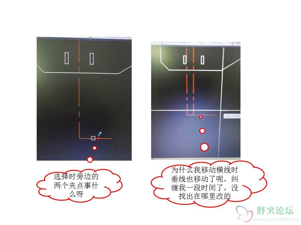

大家好,图片中出现的夹点是怎么回事,怎么去除,只要有这个,有时移动或其他命令时就会组成一组移动,找了好久没找出原因。大家帮忙看看。

CAD的线条一般是三个夹点啊,两个端点加一个中点,     还有你的图片也看不清

总之我选择移动横线时,垂直线怎么也会移动,或者是我点了横线,拉动端点时,垂线怎么也会移动呢,是不是组成了易个组合才会这样。那怎样取消组合呢?

 楼主| 发表于 2017-6-15 17:41 | 显示全部楼层
我 点了横线,然后拉端点,结果两根线一起移动了,如右图

 楼主| 发表于 2017-6-15 18:03 | 显示全部楼层
搞定了,在状态栏里有一个参数窗口旁边,点开后下面有个删除约束,点下就行了!

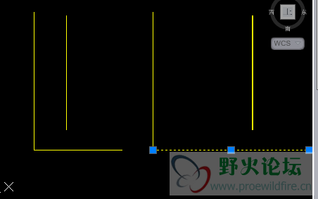

发表于 2017-6-15 22:09 | 显示全部楼层
你这个尺寸是加了参数,可能是加了几何约束或尺寸约束或两者。
