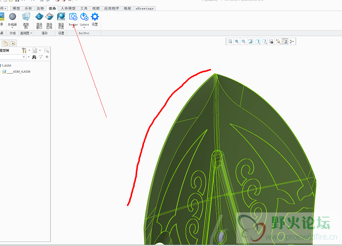

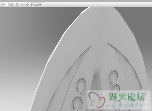

我直接在creo打开keyshot后模型为什么不圆滑了。。。。倒stp后又圆滑的????

发表于 2017-6-15 18:00 | 显示全部楼层
在keyshot设置里。有个number勾选下试试
383
541
发表于 2017-6-15 18:39 | 显示全部楼层
PROE工具栏中KEY下settings设置 Tessellation leverl   1.0
或者在key中选择设置选择NURBS。
key中设置针对PROE有些面会出现消失
