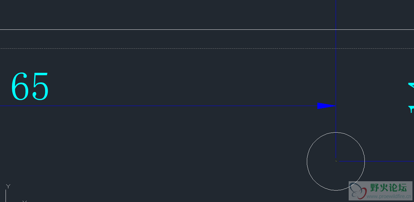

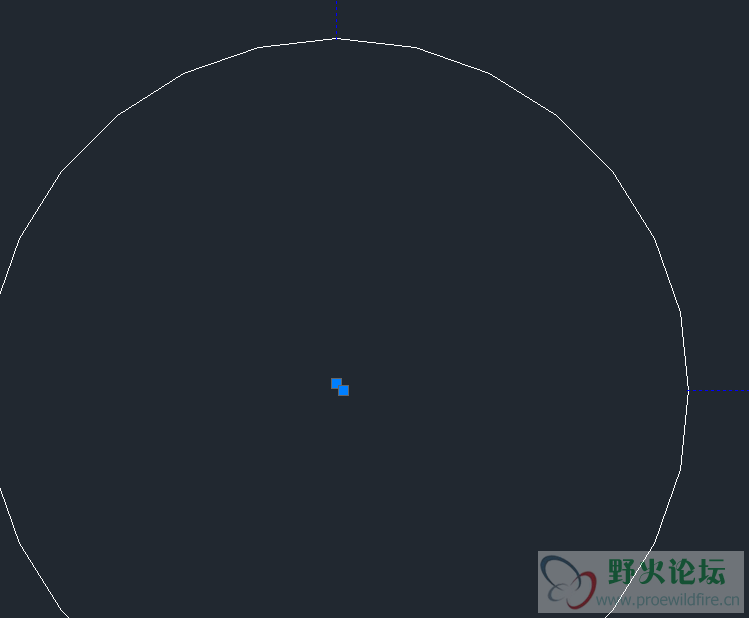

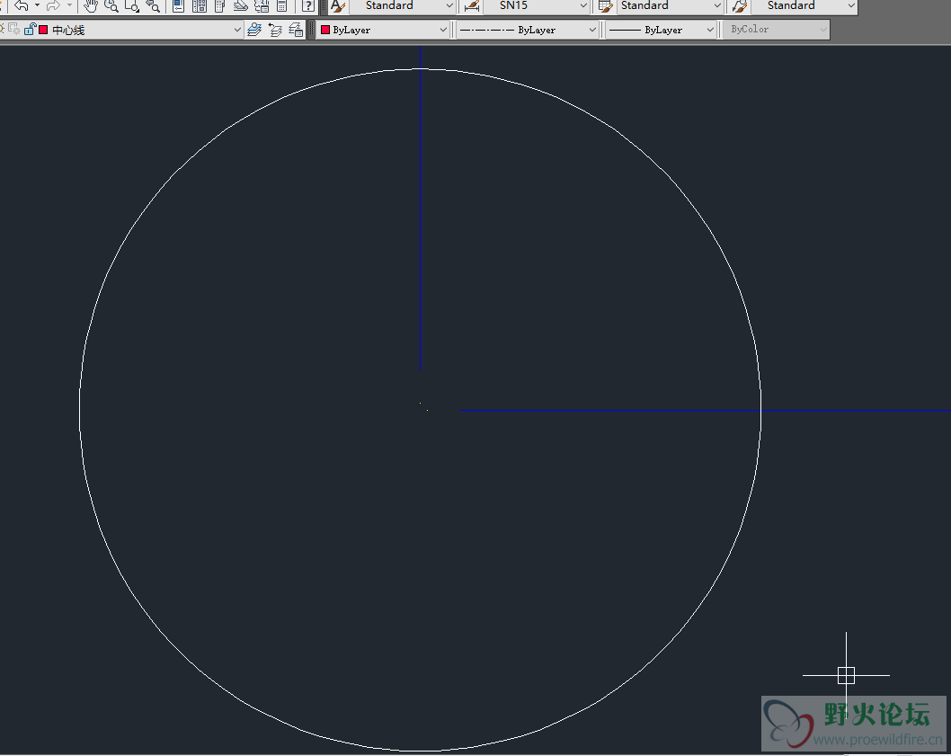

[求助] Creo转CAD后出现两个圆心XY方向各一个,这是怎么回事啊?哪位大神知道?
发表于 2017-6-15 11:57 | 显示全部楼层 |阅读模式
Creo转cad后出现两个圆心

什么眼神,两个尺寸界限的端点嘛

现在问题是怎么把尺寸界线端点 与图形线条重合起来?Creo转CAD后  尺寸线端点距离图形总是有0.06mm的间隙,所以标圆的时候 就出现上面的情况
