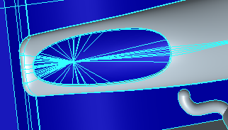

我想做一个电极加工,怎么能过凹模倒出凸模,不会用pro/e析电极,能不能用最简单的方法做出凸模救急用一下

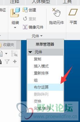

在组件里两个零件切除怎么操作啊

布尔运算之元件切除
