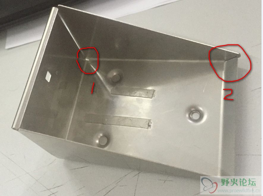

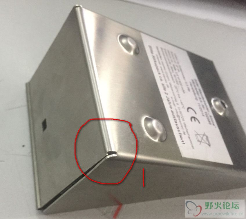

两角怎么设计
两角怎么设计
角1
角1
角2
角2

发表于 2017-6-14 19:43 | 显示全部楼层
应该不用处理吧,与下料时这个地方的形状有关,还是问的用PROE做出这个效果?

发表于 2017-6-14 22:33 | 显示全部楼层
展平后,切除,然后再折弯回去就可以了

发表于 2017-6-15 08:43 | 显示全部楼层
四楼说的对,止裂槽也有椭圆形状的可以选择

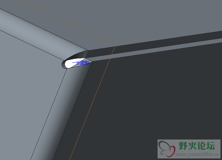

 楼主| 发表于 2017-6-15 11:49 | 显示全部楼层
是的,CREO平整后做不出这样效果,请大神指教!
