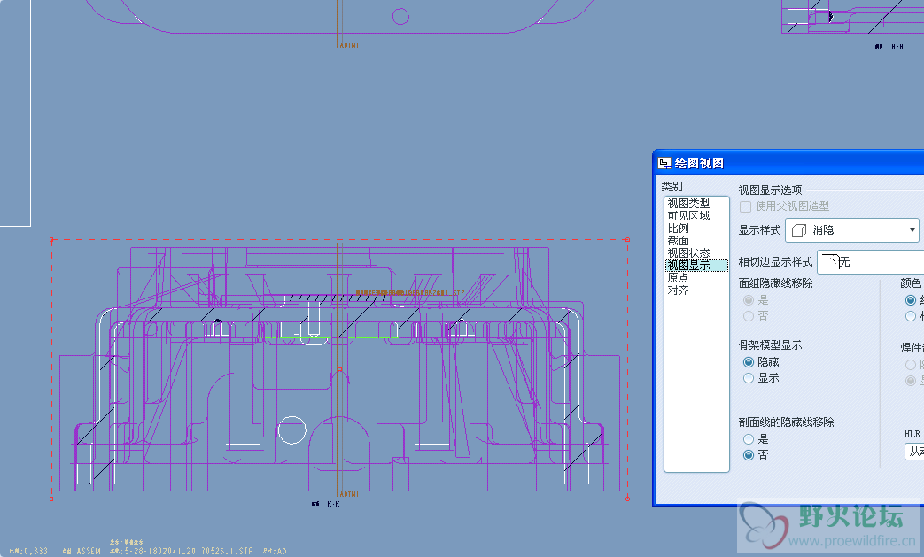

壳体的剖面图要怎么处理啊。做剖面图的时候有很多多余的线都在这里,前后的线都投影在一起很难区分。

只能修复生成实体

试试绘图视图/截面/模型边可见性/区域

暗菩提 发表于 2017-6-14 15:23
试试绘图视图/截面/模型边可见性/区域
这个做出来就只有断面图了

你这个有很多曲面啊,把曲面隐藏看看

你这是片体吧,绿色线的地方就是破面

发过来  还有10几分钟 帮你看看  可以的话IDD修一修

新建层,把曲面都隐藏了
