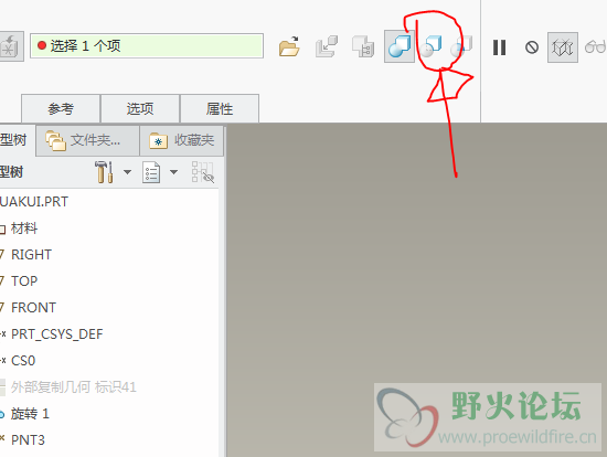

已建模,要导出内腔体的实体,类似于布尔差运算,在4.0里怎样操作,谢谢

复制内腔曲面,实体化 即可。

复制合并复制合并复制合并

还有个方法,拉个圆柱体,用合并、继承中的切除法!
