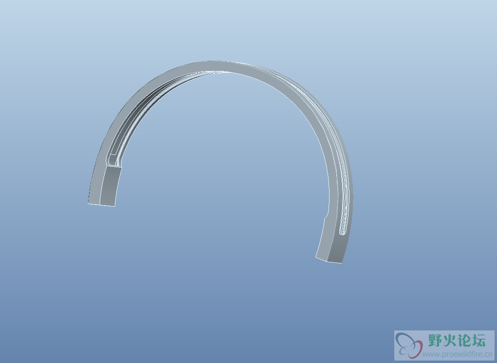

各位大神好,小弟想请教一下怎么样将弯曲的零件拉直出模,最近做了一个耳机,头梁部分是用TPU做的,模具厂要求将这个零件拉直再开模。请问一下各位大神有没有谁知道怎么拉直又要保证弯曲后数据准确。 微信图片_20170612205330.png

这个要看你的精度要求的,如果是误差点也没事  就测量下周长也差不到那里去,嘿嘿,如果要达到一定的精度的话那这个就得计算了,不同材料有不同的K因子,可以百度搜索下材料的K因子及展开计算方法

工艺要求:注塑直样,然后热弯成型?
