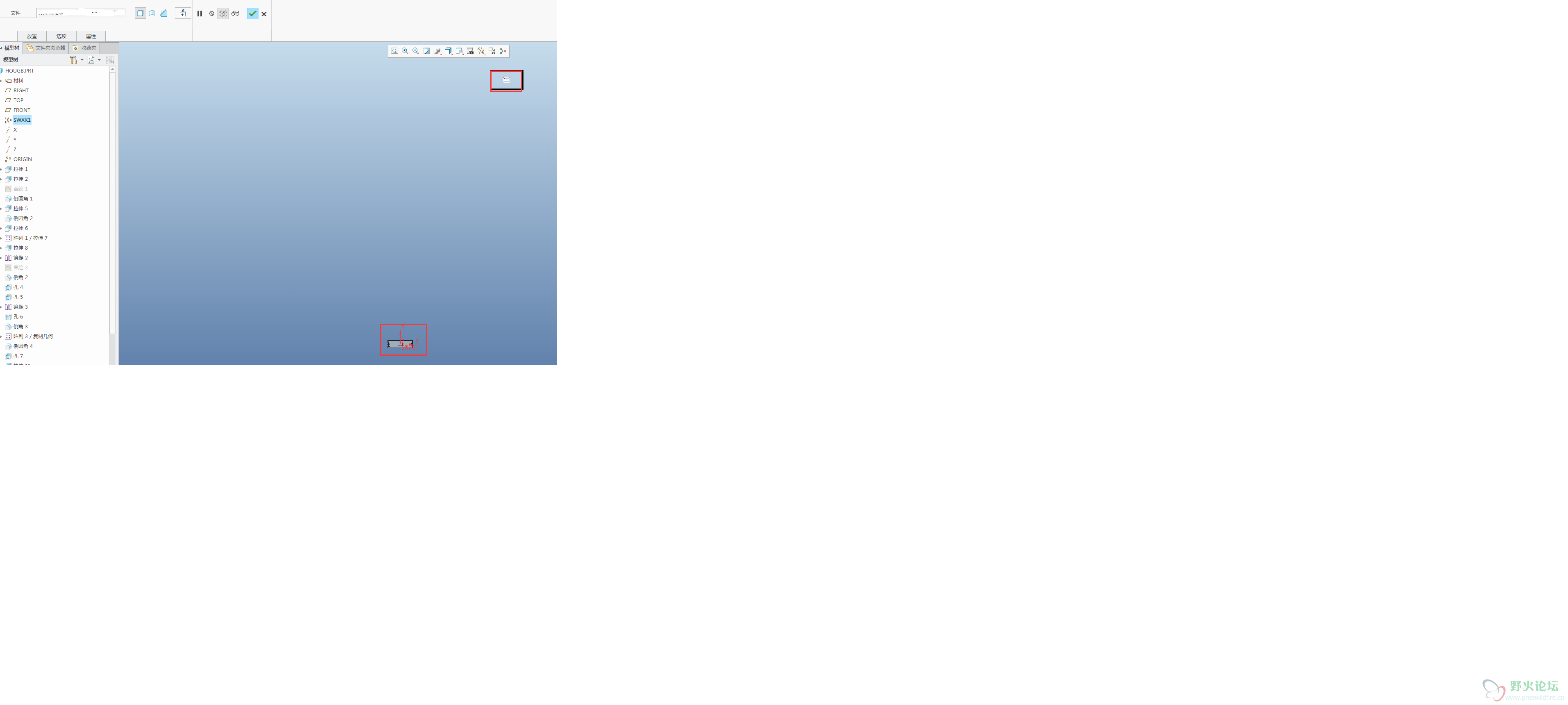

cad文件已将坐标系设置在图形中心,导入到creo零件后,与零件坐标系距离很远!
请问大神这个问题如何解决
