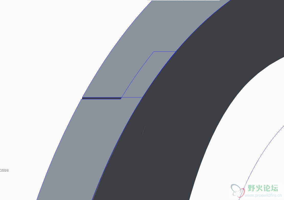

如图所示,在一个曲面上,做一个台阶状止口,内壳我通过曲面延伸,加厚形成一个台阶,外壳需要切除一部分,始终做不到完美,用扫描切除,两者中间曲面放大后不匹配,请问各位是如何解决的

曲面偏移,拉伸到曲面

 楼主| 发表于 2017-6-12 10:07 | 显示全部楼层

ATGS,多谢多谢,方法管用,感激之情,无法言及。

一般都是曲面偏移,形状才一致

谢谢,说的是 ,根据三楼确实可以

atgs,曲面偏移,拉伸到曲面,如果刚好拉伸到两个曲面的链接处怎么办,曲面有接缝,拉伸到曲面就失败

有个切除可以的吧

选择具有拔模特征的那个命令进行草绘便宜

可以两边都用扫描的吧,两边都切除,上下切除方向不同而已
