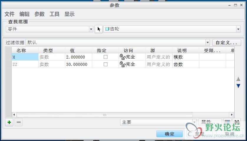

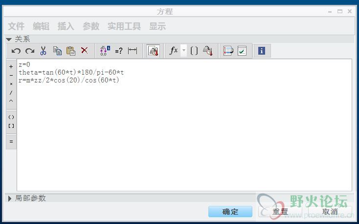

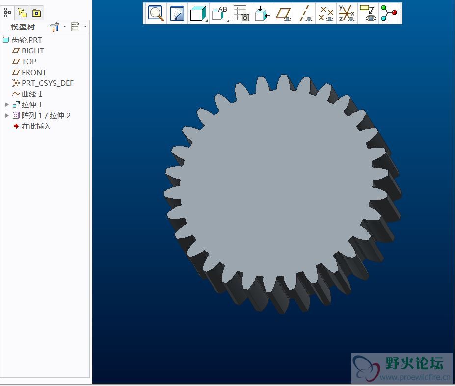

渐开线方程用的柱坐标方程,比较简单好记。
可变参数只有齿数和模数,压力角20度,顶高系数1,顶系系数0.25,齿轮厚度调整拉伸1。
齿轮.prt.rar

你好,我把齿数修改到80以后重新生成失败是为什么呢?
