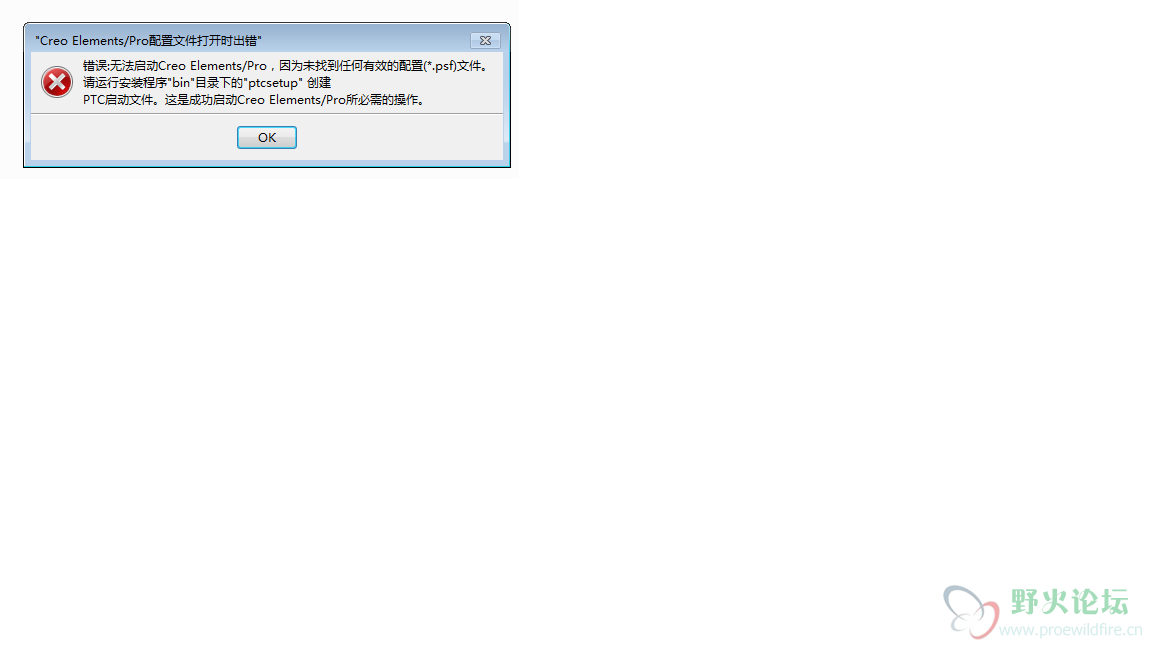

发表于 2017-6-11 15:36 | 显示全部楼层 |阅读模式
安装完成后提示无法启动creo
1288
47504
发表于 2017-6-11 20:09 | 显示全部楼层
安装的时候做好许可证了吗?
 楼主| 发表于 2017-6-11 20:33 | 显示全部楼层
找到原因了,安装过程中出去吃饭,后来重新装,发现360在安装的过程中,禁用了许多选项,建议大家安装的时候把杀毒关掉
