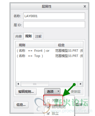

说明:
  • 创建好规则层后,之前创建的符合规则的项目没有添加到层中
  • 创建的规则层内的项目是空的
原因:创建好规则层后,没有勾选关联选项
  • 关联 - 将当前符合规则标准的所有现有和新建项添加到查询构建器框中
解决方案:
  • 创建好层的规则后,勾选关联选项
  • 目前暂无 config.pro 选项可将“关联”选项设置成缺省勾选状态
