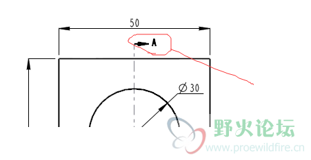

如题,求高人解决,在论坛逛了半天没得到答案

从贴图中,没理解楼主问题的具体意思。

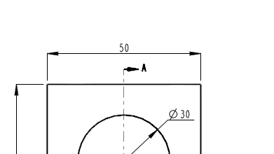

 楼主| 发表于 2017-6-13 17:44 | 显示全部楼层
感谢回答,不过不是我想要的答案啊。我的意思是在剖面方向线与框线不一样线宽,不然打印出来很难看
 楼主| 发表于 2017-6-13 17:48 | 显示全部楼层
这个地方打印出来会是粗实线

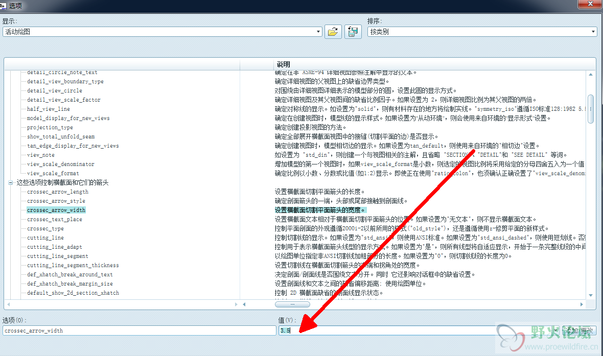

发表于 2017-6-20 20:18 | 显示全部楼层
绘图选项里
改这个就行了
改这个就行了
