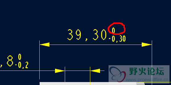

有哪位大神指导,proe5.0工程图中上公差是零,怎么把加号显示出来

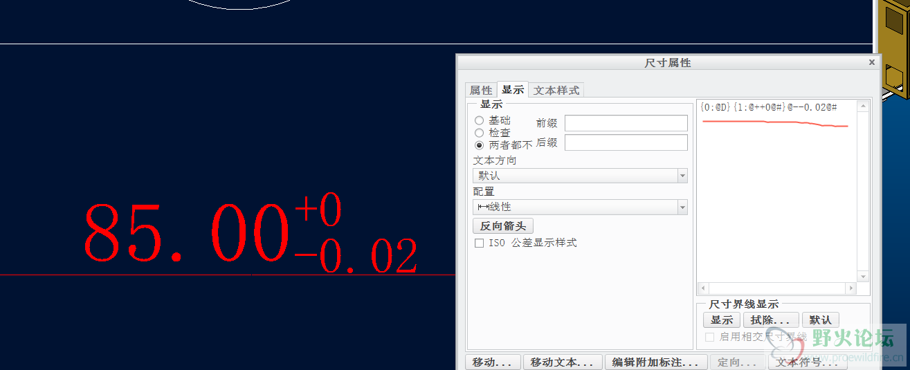

发表于 2017-6-10 13:44 | 显示全部楼层
这个我还真的会,在属性里编辑就可以,如图

发表于 2017-6-10 17:44 | 显示全部楼层
看到这样搞 很亲切
估计不是楼主想要的答案

发表于 2017-6-10 18:04 | 显示全部楼层
cad加空格就对齐了。creo的话没注意怎么弄
