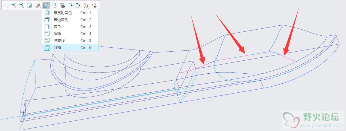

在做曲面造型时,自认为封闭的曲面,想实体化,却失败
可切换至线框显示,粉色线部分可能有问题

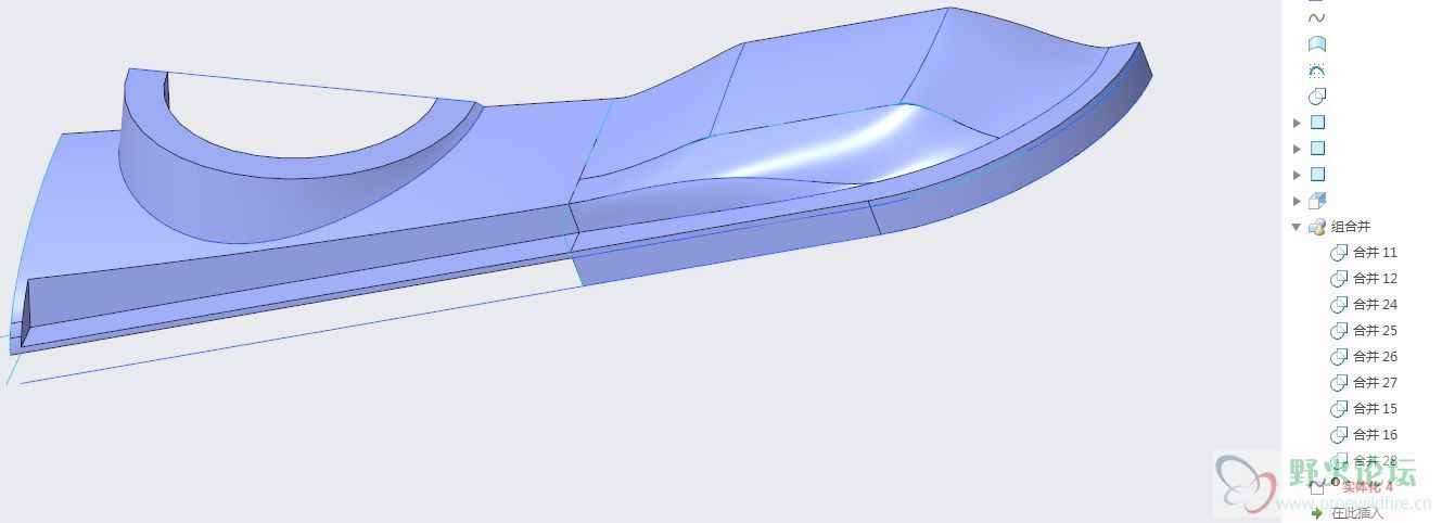

处理完实体化后:
主要是未封闭结合部有粉色显示很直观发现问题出在哪里

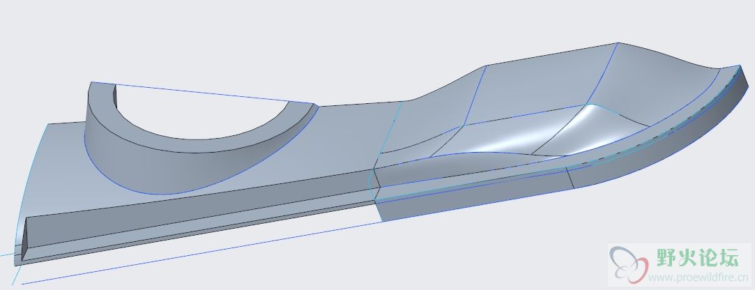

发表于 2017-6-16 14:42 | 显示全部楼层
