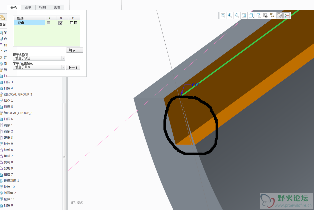

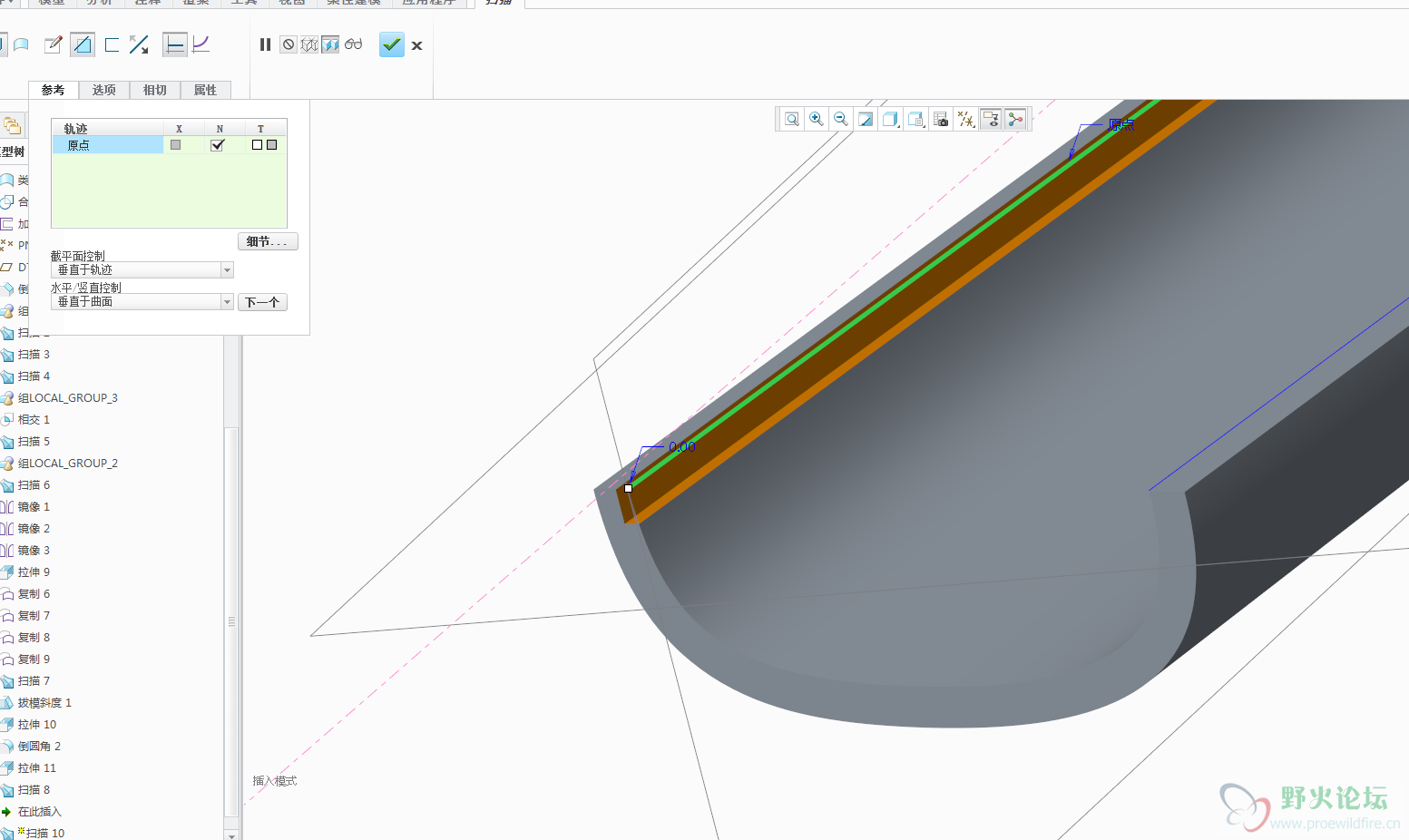

如图所示,在曲面中扫描切除,经常会因为轨迹和起始曲面不垂直,切除时候总剩一点点,这种问题,大家都是怎么处理的?

发表于 2017-6-8 13:11 | 显示全部楼层
延长轨迹线,端点上不是有0吗,双击修改+延长-缩短

 楼主| 发表于 2017-6-8 14:13 | 显示全部楼层
方法可行,经常修剪,却忘了延伸,非常感谢
