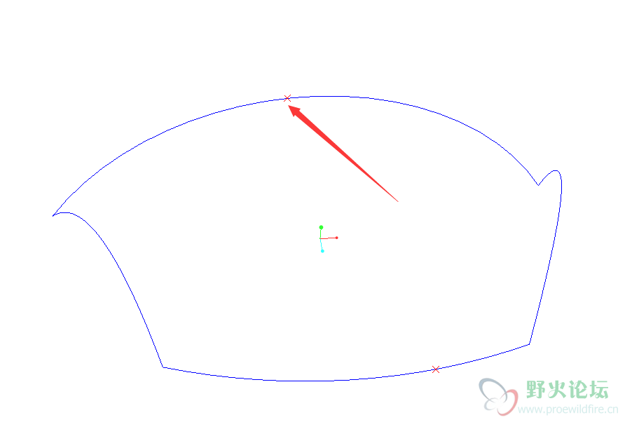

在creo3.0零件模块下,怎样使用点去打断线??打断后,两根被打断的线都存在??

用修剪命令,选中线点修剪命令选点选择方向两边都留下。
其实线没必要打断,边界混合的时候选修剪到点就好了嘛

复制线的时候也可以达到你的要求

那有什么方法可以组合线

造型,点,分割
