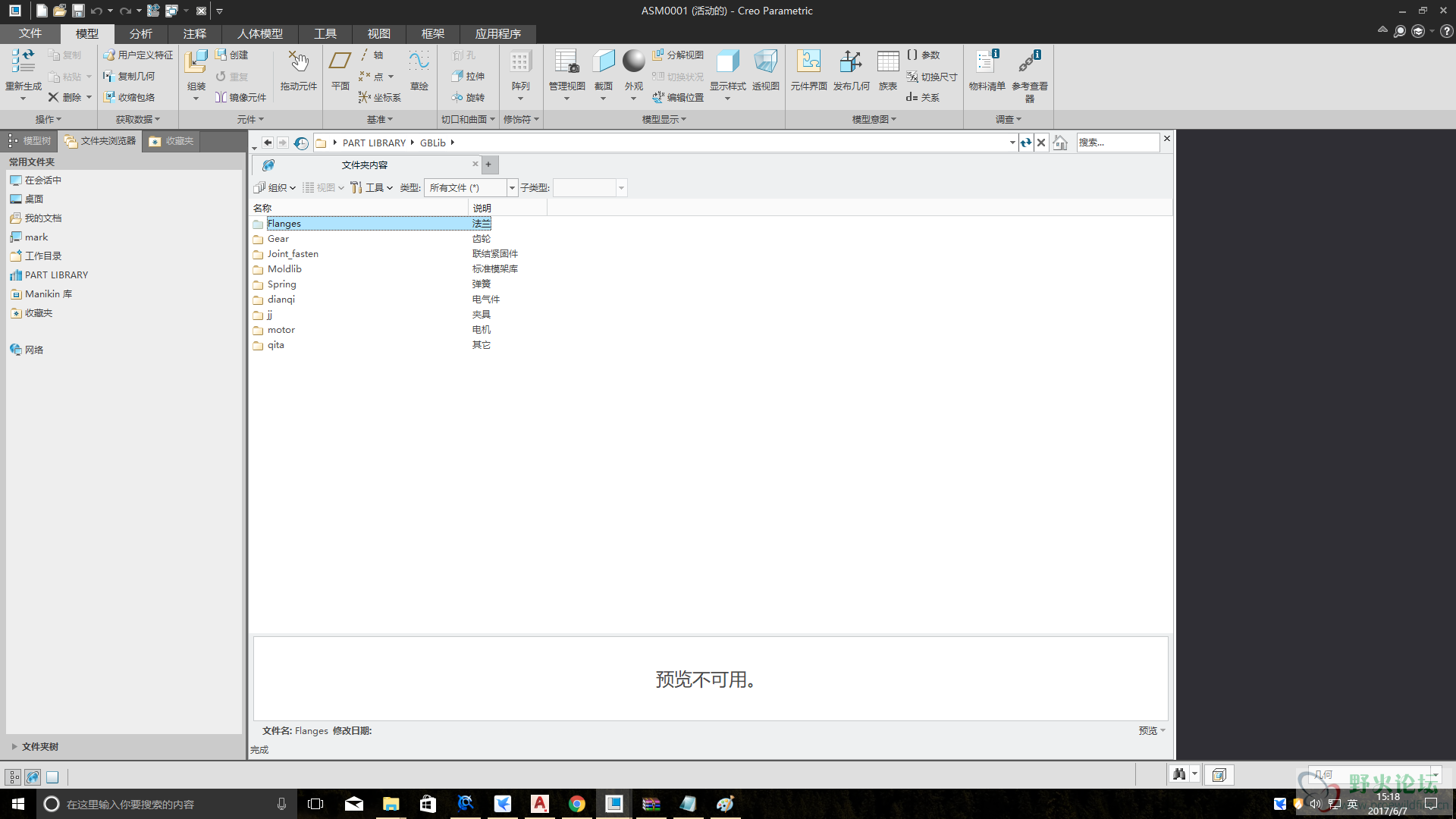

零件库的加载一直有个各种问题。容易闪退等等。一直不太理想。我提供的方法是将GB库添加到自带库中。提供附件我已经将文件索引重写。感谢论坛朋友提供的GBLib文件。
方法如下:
                1.下载好我提供的附件。
                2.用WinRAR解压覆盖CREO安装位置、我的在C:\Program Files\PTC\Creo 4.0\M010\Common Files\afx\parts\prolibrary
                3.在config中pro中添加(个人由于保存位置有所差别请调整)
                    pro_library_dir C:\Program Files\PTC\Creo 4.0\M010\Common Files\afx\parts\prolibrary
                    search_path_file C:\Program Files\PTC\Creo 4.0\M010\Common Files\afx\parts\prolibrary\search.pro
