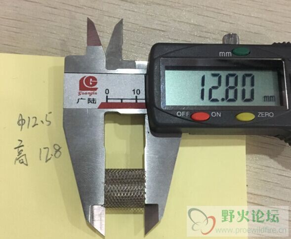

发表于 2017-6-7 14:34 | 显示全部楼层 |阅读模式
求助,这个过滤网造型怎么做,就是那个网孔,求造型一个。

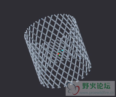

发表于 2017-6-7 16:16 | 显示全部楼层
扫描-阵例 扫描-阵例
243
281
发表于 2017-6-7 18:23 | 显示全部楼层
楼上正解,也可以螺旋扫描-镜像-组-阵列
655
877
发表于 2017-6-7 18:36 | 显示全部楼层
在平面画好网。在用环形折弯也可以

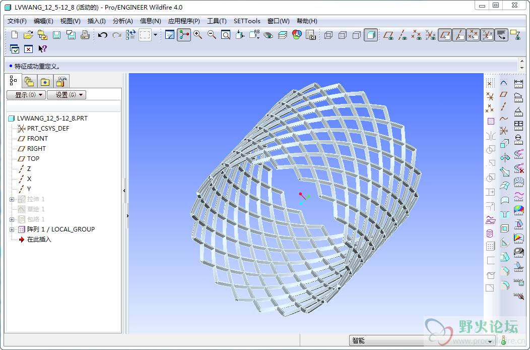

发表于 2017-6-7 23:49 | 显示全部楼层
方法很多,采用一种比较常见的方法画的,请参考!
lvwang_12_5-12_8.rar
198.94 KB, 下载次数: 28
